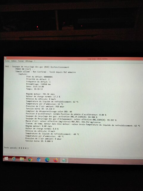

Ma fille a un soucis depuis aujourd'hui sur son Ibiza de 1.6 TDI du 06 2012.
Passage au VCDS, code défaut P0403 00.
7461 -soupape de recyclage des gaz (N18) dysfonctionnement
J'ai fait un test actionneurs, cela me donne une valeur 7,008% puis 30.00%.
Vanne EGR colmatée ?

Merci pour la bonne nouvelle, du coup je vais aller chercher une vanne EGR.
Je pense que ton levier excentrique sous le capot plastique est grippé, il convient de l'enlever, de mettre un coup de nettoyant frein, de lui mettre de la graisse et normalement ton soucis devrait disparaître !!!!
