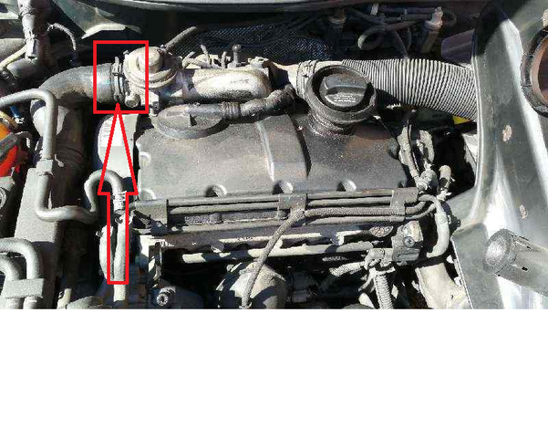

par rapport au défaut ,je te conseil de démonter le cache culbuteur pour contrôler l'arbre a came(came aplatie) et les poussoir hydraulique (fissurer).
Avant de déposer, tu peut effectuer le contrôle suivant: retirer la durite de turbo a l'entrée de l'admission moteur tournant si il y a un bruit comme pouf pouf pouf (pièce jointe)qui en ressort il y a de grande probabilité que l'arbre a came soit usé.
