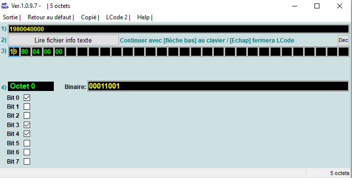

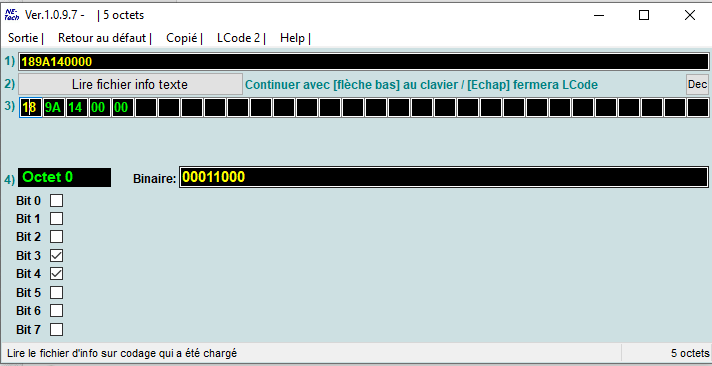

Avant de procéder au calibrage du G85, j'ai voulu regarder un ancien log réalisé ya quelques jours.
Sur la ligne du volant multifonction j'ai ce codage :
Adresse 16: Volant multifonct. (J527) Labels:| 5K0-953-569.clb
No. piËce Log: 5K0 953 521 F Mat: 5K0 953 569 B
PiËce: LENKS.MODUL 009 0122
RÈvision: FF010E35 No. de sÈrie: 20091111100477
Codage: 189A140000
No. Atelier: WSC 00020 999 00000
Jeu de donnÈes ASAM: EV_SMLSNGVOLWS A01002
ROD: EV_SMLSNGVOLWS.rod
VCID: 2F6DA6BB761D45FEBB-807A
Alors que sur le dernier j'ai ca :
Codage: 1980040000
Jeu de donnÈes ASAM: EV_VW360SteerWheelUDS A01002
ROD: EV_VW360SteerWheelUDS.rod
c'est normal que des valeurs changent ? je n'ai rien touché pour ma part...
C’est bon tout est rentré dans l’ordre en remettant le codage d’origine.
