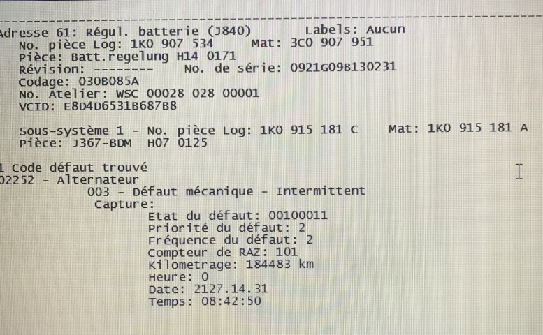

Problème de charge batterie sur Passat B6 2010 bluemotion.
J’ai testé plusieurs batteries mais ça ne viens pas d’elles.
L’alternateur semble charger mais pas tout le temps. Parfois il est à 13,5V au ralenti, fonctionne normalement plusieurs jours et d’un coup « problème star and stop » le voyant batterie s’allume et plus de charge.
La dernière fois j’ai chargé ma batterie a fond. Aucun problème sur 40 kms puis voyant batterie allumé jusqu’à décharge complète…
J’ai trouvé cela sur vcds. Je me demande si le problème vient de l’alternateur (changé il y a 3 ans) ou de la sonde du câble de masse.
Une fois je me suis arrété avec la batterie à 12V et le lendemain elle était à 5,2V… elle est pourtant neuve. Je remarque aussi que je n’ai pas de débit via le moins en ampèremètre mais sur la borne + oui.
Une idée ?
Je ne sais pas non plus où se trouve se fameux codage de batterie dans vcds.
Merci de votre aide
