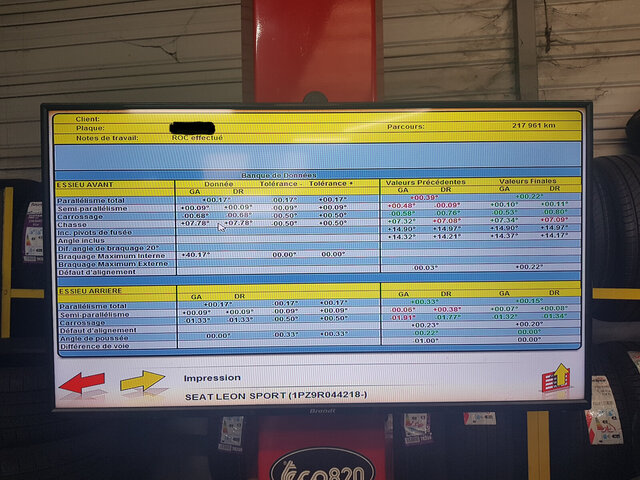

alors cela fait 2 ans que j'ai pas mal perdu en tenue de route en virage, suite à des vacances passé au portugal et donc beaucoup roulé sur des routes en pavé. Je suis donc allé voir plusieurs mécano qui m'ont dit que çà venait des amortisseurs, donc changement des 4 amortos en Bilstein B4 + coupelles avant. J'ai ressentie un peu plus de fermeté dans les suspension, mais niveau tenue de route toujours rien à voir avec avant...
On m'a parlé des silent bloc de suspension de triangle avant, je viens de les faire changer par des meyle HD. La direction est un peu plus précise depuis, mais toujours pas comme avant.
Je viens également de faire changer mes 4 pneus par des Goodyear f1 asymmetric 5 + géométrie AV/AR, je vous met la photo de la géo : 8lnn.jpg
Pouvez vous me dire si les valeurs sont bonnes, car l'apprenti ne savait pas trop quel model de Leon rentrer... (pour info c'est une Leon 2.0 tdi 170 FR du 12/2007 avec jantes en 18")
merci pour votre aide !
alors cela fait 2 ans que j'ai pas mal perdu en tenue de route en virage, suite à des vacances passé au portugal et donc beaucoup roulé sur des routes en pavé. Je suis donc allé voir plusieurs mécano qui m'ont dit que çà venait des amortisseurs, donc changement des 4 amortisseurs en Bilstein B4 + coupelles avant. J'ai ressentie un peu plus de fermeté dans les suspension, mais niveau tenue de route toujours rien à voir avec avant...
On m'a parlé des silent-blocs de suspension de triangle avant, je viens de les faire changer par des meyle HD. La direction est un peu plus précise depuis, mais toujours pas comme avant.
Je viens également de faire changer mes 4 pneus par des Goodyear f1 asymmetric 5 + géométrie AV/AR, je vous met la photo de la géo : Regarde la pièce jointe 5596
Pouvez vous me dire si les valeurs sont bonnes, car l'apprenti ne savait pas trop quel modèle de Leon rentrer... (pour info c'est une Leon 2.0 tdi 170 FR du 12/2007 avec jantes en 18")
J'y connais rien en termes de réglages d'une géométrie, à priori ta réponse se trouve dans ta question, l'apprenti en connaît autant que moi...
