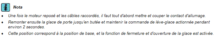

- Depuis le changement du mécanisme de lève vitre coté conducteur, je peux descendre et remonter la vitre, mais si j'arrête la descente, je ne peux pas remonter, je peux juste continuer à descendre, même en plusieurs fois, mais tant que la vitre n'est pas descendu à fond, je ne peux pas remonter (j'espère avoir été clair...).

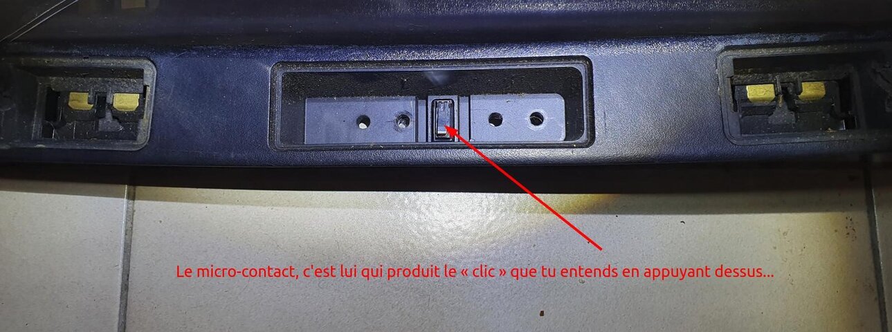

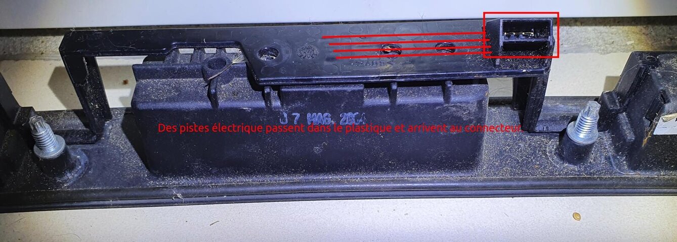

- Mon autre problème concerne l'ouverture du hayon arrière, je peux l'ouvrir avec la télécommande, mais pas avec le bouton, j'ai démonté le-dit bouton, je l'ai testé et il fonctionne (j'entends un clic et le multimètre m'indique la fermeture du contact), si quelqu'un à une idée...
