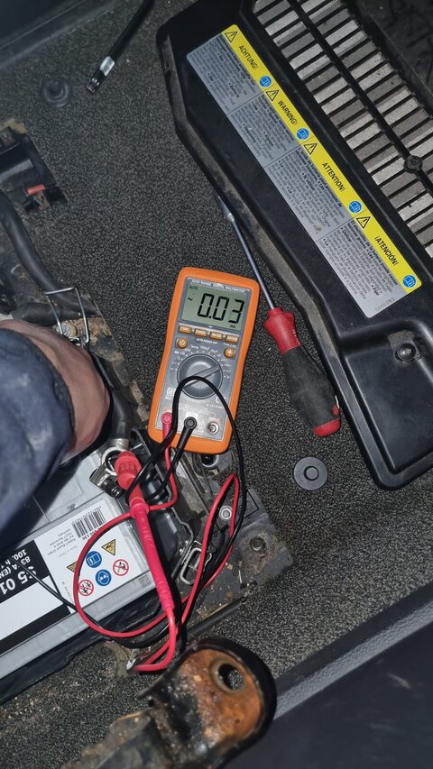

Bon j'ai suivi le tuto pour détecter le courant de fuite sur ma batterie.
Je me suis enfermée dans mon véhicule j'ai attendu un certain temps tout était éteint
J'ai débranché le négatif et testé avec un multimètre numerique et malheureusement je n'ai pas trouvé de fuite à ce niveau-là que faire de plus voir photo
Le branchement est correctement réalisé ? le véhicule était bien fermé ? le repos du bus à été respecté avant la prise de mesure ?
La prise de mesure à t-elle était retirée plusieurs fois (moteur froid/chaud) ?
Salut @Neketom
Le branchement est correctement réalisé = Ok
Véhicule était bien fermé = OK
Repos du bus à été respecté avant la prise de mesure = As-tu un délai?
La prise de mesure à t-elle était retirée plusieurs fois (moteur froid/chaud) = pour le moment à chaud je vais tester à froid
La consommation au repos est ok,
