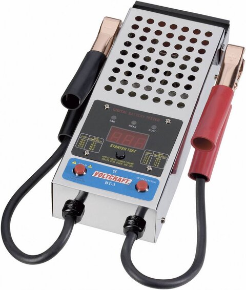

Le meilleur testeur est celui là..il fait débiter un gros courant dans une résistance.....le testeur électronique est
de la foutaise.....
Le prix est nettement plus raisonnable....
Testé depuis plus de 30 ans sur toutes mes voitures !

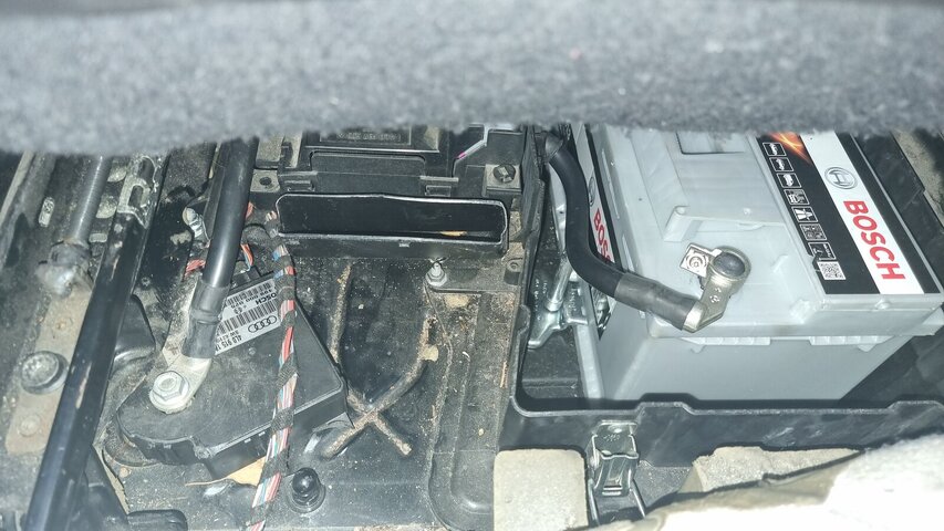

Sur la borne - il y a généralement un capteur gestion de batterie. Tu parles du boitier qui commence par 4L0 915 ...
complète les chiffres manquant et regarde sur un moteur de recherche la correspondance exacte.

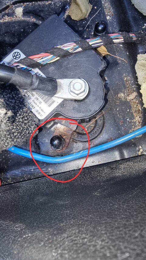

Bonne nouvelle @charlydiag je pens avoir trouvé mon problème.
Après avoir déconnecter la masse du calculateur de démarrage elle était complètement rouillée a cause de l'infiltration d'eau du toi donc plus de connexion on la nettoyée et refait la fiche du câble pour une meilleure connexion et la surprise sa démarre au quart de tour.
J'attends de voir demain matin je fait un nouvel essai et je vous confirme si problème réellement résolu
