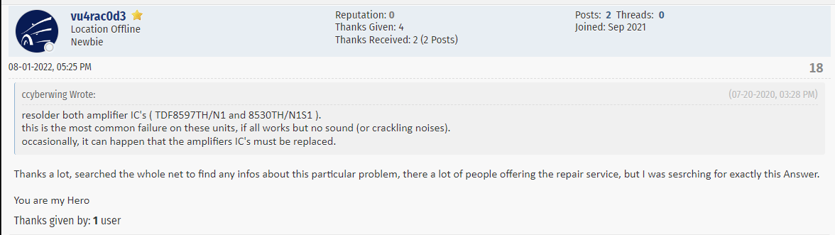

Je remercie particulièrement ccyberwing, qui a posté la solution en 2020

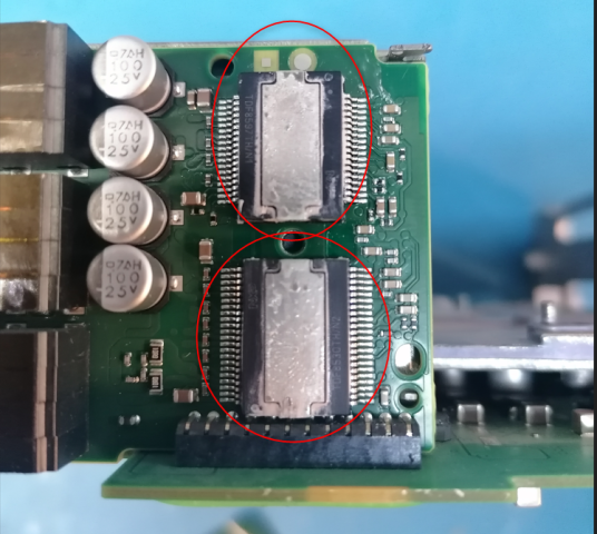

Root cause :
La soudure (sans plomb surement) des amplificateurs TDF8597TH/N1 et TDF8530TH (datasheet en PJ) a lâché en raison de la forte température à laquelle elle est sollicité.
Solution :

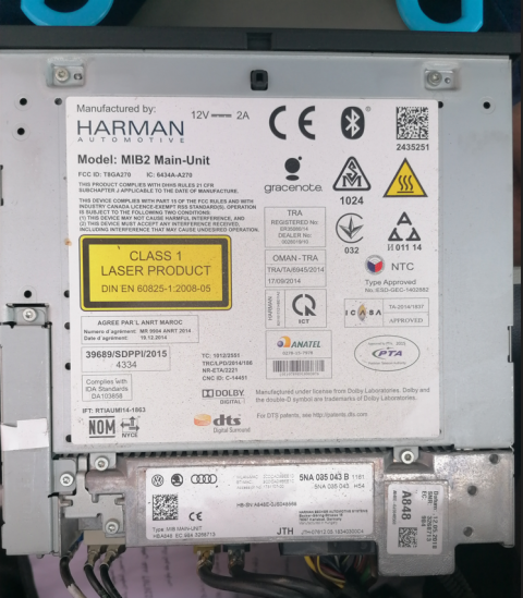

* Sortir l'unité de son emplacement dans la boite à gant, j'ai utilisé ces crochets :
Amazon product ASIN B07Y279C4M

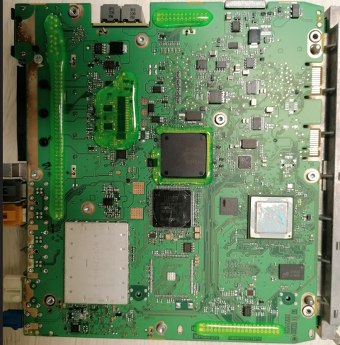

* Démonter l'unité pour accéder à la carte mère et aux amplis qui sont fixé sur une carte latérale (à côté du petit ventilo)
Désolé je n’ai pas fait de tuto de démontage car j'y suis allé très méthodiquement.
* Resouder ces deux ampli (s'était le cas pour moi) ou les remplcer s'ils sont defectuex.
Penser à bien essuyer la pate thermique et remettre de la nouvelle.
* le son est de retour enfiiiiiiin ; Ski Ba Bop Ba Dop Bop la premiere chanson qui démarre aprés des mois de galéres
