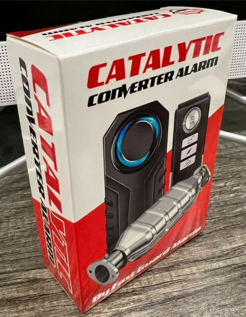

Dans les magasins d'accessoires automobile, on commence à trouver des alarmes pour pot catalytique.
25 à 30 €
Il est "universel" car il s'accroche librement via des colliers de serrage métalliques à l'échappement sous la voiture, donc, théoriquement, il devrait s'adapter à presque toutes les voitures ou camions. Activez simplement l'alarme basée sur le mouvement avec un porte-clés/télécommande chaque fois que le véhicule est garé, il crie s'il est bousculé ou déplacé. Pour être juste, il y a quelques inconvénients potentiels avec cette alarme comme des fausses alarmes par temps de tempête.

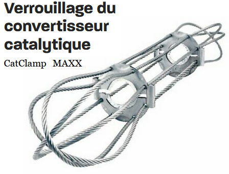

Beaucoup plus cher > 350 € ! ! !
Le CatClamp MAXX prétend former une barrière presque incassable autour de votre pot catalytique avec un câble en acier inoxydable.
