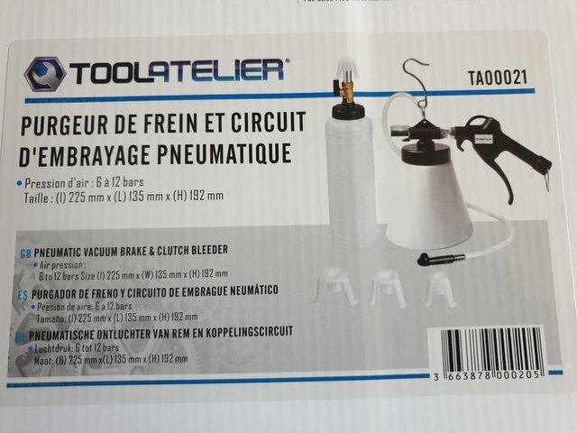

je me suis outillé avec ce purgeur ci-joint photo.
L'installation se passe bien, pas de perte de liquide, installation sur le bocal impec.
J'ai fait un essai sur les 4 roues donc purge totale
J'ai constaté que le tirage du liquide n'est pas régulier comme on pourrait le penser. Il y à des bulles et des tronçons de liquide.

1° est-ce normal, dans ce cas là on se base sur le volume tiré ou non ?

moi aussi j'ai style de purgeur, et comme toi si tu aspire a fond il y a des bulles, en réduisent l'aspiration plus de bulles.

Bien reçu @LAULAU , aujourd'hui j'étais à 10 bars, je vais essayer demain à 6 bars qui est le mini

Beaucoup trop......2 bars ou 3 bars suffisent....c' est l' effet venturi qui fait aspirer...
J'ai testé 6 bars, un peu moins de bulles mais c'est pas encore ça. J'ai tout remonté et j'essaierai ta solution @niafron0 cad 2 à 3 bars.
L'essentiel, je pense, est que l'aspiration du bocal à la vis de purge se passe sans bulles. Après, je ne veux pas trop deserrer la vis de purge
