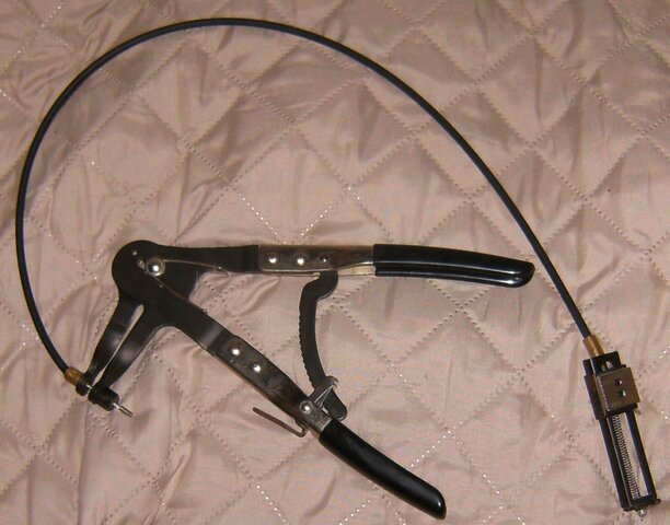

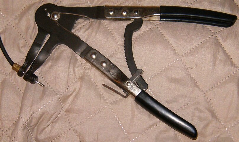

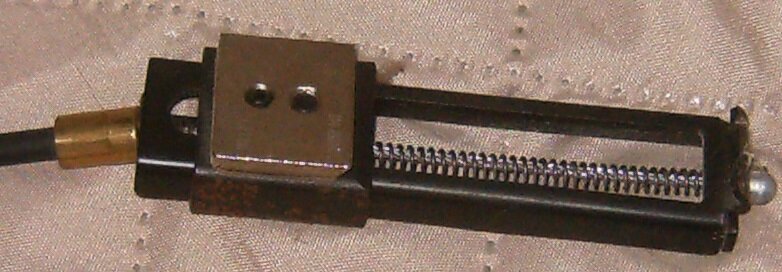

Pour moins de vingt euros (livrée à domicile), j'utilise
C'est une "no-name" qui fait parfaitement son boulot depuis des années.
