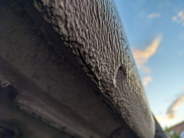

J'ai remarqué sur ma Golf V que le revêtement du bas de caisse côté conducteur peint de la même couleur que la carrosserie présentait une sorte de fissure qui se décolle un peu quand on tire dessus. Je ne sais pas depuis combien de temps c'est comme ça, mais je me dis qu'il serait peut-être bien de trouver une solution pour éviter que ça empire et que ça finisse avec de la corrosion...
Voir la photo jointe.
Je pensais utiliser du mastique, mais je voudrais éviter que ce soit dégueulasse, si quelqu'un sait comment réparer ça proprement sans être carrossier je suis à son écoute, Merci !
Non pas du mastic sur cette matière souple anti gravillion.
Écarter délicatement et voir si pas de corrosion en dessous, si ok à l'aide d'un silicone colle (tec 7 et le top ) qui peut être peint.
remplir la fissure et en introduire un peu à l'intérieur si cela est possible.
Et après séchage si nécessaire remettre un peu de peinture du code couleur de la voiture au pinceau afin d'éviter une différence de couleur en cas d'utilisation d'un aérosol.
D'autres produits souples peuvent aussi être utilisés: goudron, mastic de carrosserie souple...

Ok, merci à toi pour les explications précises :)
Dois-je utiliser un dégraissant sur la zone concernée avant de tenter une "réparation" ? J'ai du nettoyant frein, ça peut le faire ?
Je ne comprends pas comment c'est fichu en dessous, c'est une partie creuse en plastique ou en acier ?

Salut charlydiag,
Est-ce que le produit tec7 dont tu parles est celui-ci stp : ?
Si oui est-ce que je peux me contenter d'appliquer ce produit ou dois-je aussi mettre le genre de mastic 3M 08537 que tu m'as indiqué plus haut ? Sachant que ce ne sera pas vraiment visible vu que dessous la voiture...
Et puis-je utiliser du dégraissant frein pour nettoyer le bas de caisse avant application, sinon j'ai de l'alcool isopropylique à 99% ?
salut,
En résumé si pas de rouille à l'intérieur, mettre un peu de silicone à l'aide de son doigt à l'intérieur de la fente et lisser la partie extérieur.
1 seul produit suffit. Du silicone simple à peindre est ok aussi.
Le produit 3 M est très bon mais un peu cher pour cette usage unique.
C'est bien ce produit là mais le choisir en Noir

Ok merci beaucoup pour ta réponse rapide ;)
Par contre je ne le trouve pas en noir... Pas grave, je ne pense pas que ce sera vraiment visible en blanc vu l'emplacement et la surface concernée.
EDIT : si c'est bon en noir et même en gris, ce sera plus proche de ma peinture gris métal comme ça
