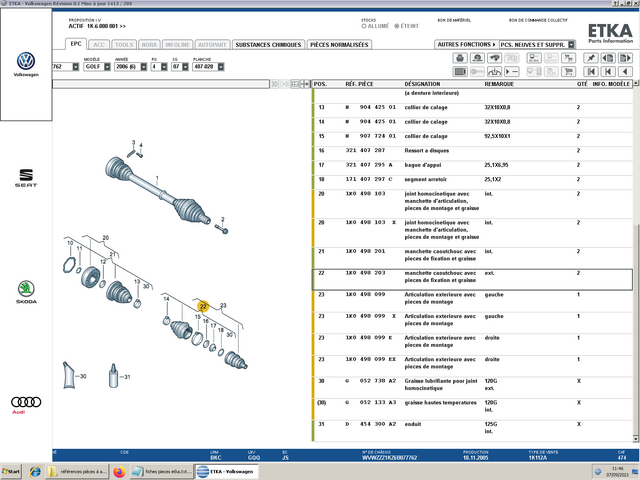

- soufflet de cardan avant droit côté roue = ref : 1K0498203B

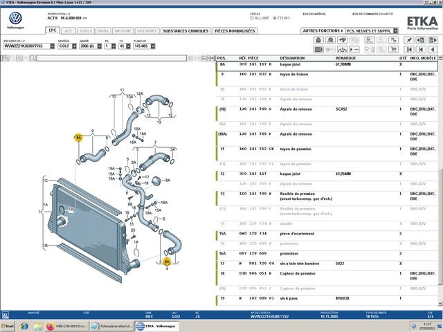

- joint de durite d'échangeur vers radiateur côté droit = ref : 3C0145117H

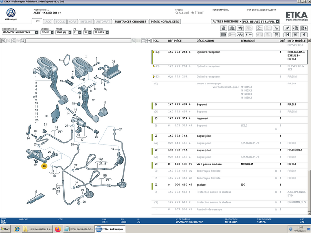

- soufflet du cylindre récepteur embrayage = ref : 1K0721261C >> Seul le soufflet est déchiré, mais sinon le reste avait l'air ok, est-ce un vrai problème ou pas ? Si il faut vraiment le changer, est-ce qu'il est possible de ne trouver que le soufflet ?

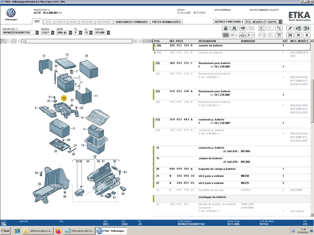

- console de batterie = ref : 1K0915333H >> le plot en plastique dans lequel se trouve le pas de vis sur lequel vient se fixer le boitier de filtre à air s'est cassé... n'est-il pas possible de le recoller à la bi-composant (Araldite) ou est-ce une mauvaise idée ?

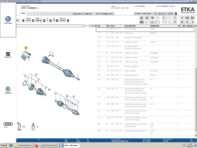

- tôle calorifuge = ref : 1J0407721C >> j'ai un gros doute sur le fait que ce soit la bonne référence car mon ami m'a parlé d'une tôle en forme de U qui serait placée entre le cardan avant droit et le turbo si j'ai bien compris... Et là elle est absente et depuis un bon moment d'après lui car les pas de vis son rouillés... Est-ce que ça vous semble correcte ? Je pose la question car en ayant rentré mon fichier VIN dans ETKA elle apparaît grisée dans la liste comme si elle ne concernait pas ma voiture

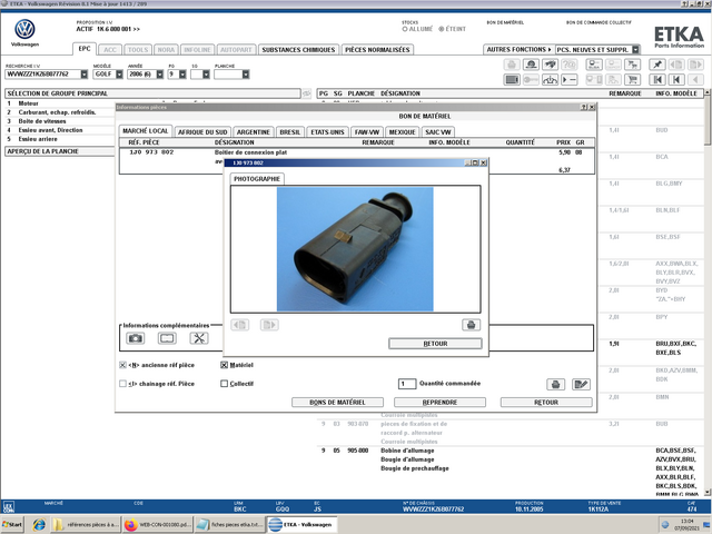

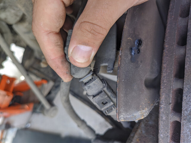

- boitier de connexion plat pour capteur de plaquette de frein ? = ref : 1J0973802 >> là aussi j'ai un doute car après avoir eu des soucis de voyant de garniture de frein qui s'allume aléatoirement j'ai bien l'impression que c'est la connexion qui est endommagée (voir photo ci-dessous et topic https://www.vag-technique.fr/threads/voyant-de-frein-qui-sallume-de-manière-aléatoire.3592/ ) mais je ne suis pas sûre que ce soit la bonne pièce pour le remplacement car je vois que ça correspond aussi au connecteur pour le capteur de vitesse... Je ne sais pas trop quoi faire.

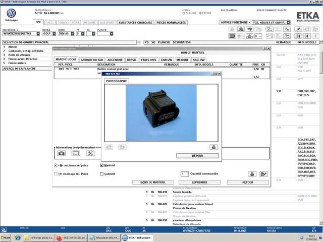

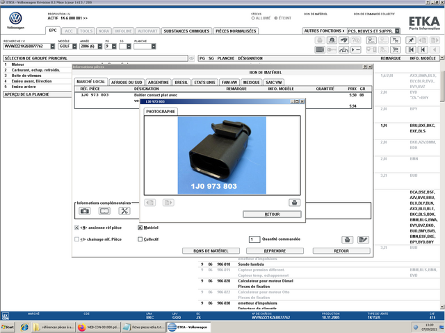

- boitiers de contact plats mâle et femelle pour sonde de niveau d'huile (ça fait 6 ans que j'ai la voiture et il a toujours tenu avec des sert-câbles...) = refs : 8K0973703 et 1J0973803
En ce qui concerne les connecteurs, suis-je obligé de couper et faire des soudures ou alors est-il possible de se procurer l'outil qui permet de démonter les fiches et ce serait suffisant ?
Non pas nécessaire de prendre de l'origine (c'est mon avis), par contre, la référence c'est soit « » ou son évolution « ».
Si tu achètes en ligne pas la peine de te déplacer en concession pour acheter celui-ci « ».
Le soufflet ne se détaille pas, par contre la pièce a évoluée dans le temps, la dernière référence c'est : « ».
Pas de tôle calorifuge sur ton véhicule (c'est justement pour ça qu'elle est en grisé...).
C'est la bonne référence « », si t'es pas pressé il est moins cher ici « » le connecteur du capteur de vitesse a une autre référence...
Tu fais comme tu veux sur ce coup là... :)
- « » et « ».
