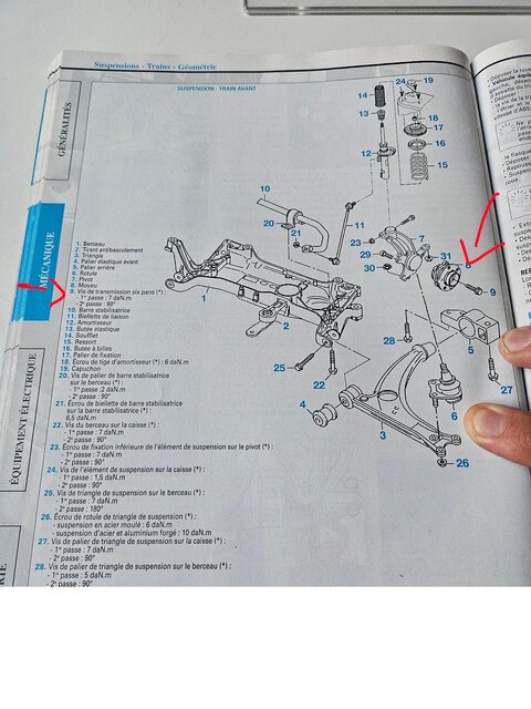

Je dois changer mes roulements de roues qui sont d'origine et qui ont 220000kms, ils commencent à être un peu bruyants... :/
Pour cela je voudrais commander les moyeux sur internet mais j'ai 2 questions.
J'aimerais connaitre le diamètre des moyeux avant et arrière de ma voiture. J'ai du 1ZE à l'avant et du 1KD à l'arrière.
Mon concessionnaire m'a confirmé que c'était du 30mm pour l'arrière mais ne savait pas me dire pour l'avant. Je pense que c'est du 27.5mm mais je ne suis pas sûr, je ne trouve pas l'info sur ETKA
Aussi, j'aimerais avoir votre avis sur la marque Meyle, je vois qu'il existe d'autres marques moins chers comme Topran, Ridex, FAG, SKF etc... mais ça à l'air de moins bonne qualité
Merci à vous !
