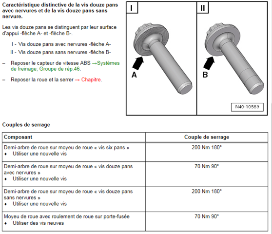

D'après ELSA, il y a 2 types de vis 12 pans pour l'assemblage moyeu / cardan :
Or ETKA ne donne que la WHT005437 (Skoda & Seat ne connaissent qu'elle), c'est la version B, "sans nervures".
Vu le couple de serrage (200NM + 180° ), je préfèrerais la version A, avec nervures (serrage 70NM + 90° ).
Je sais qu'elle existe : j'en ai remplacé un jeu une fois (sur mon Octavia ? ), mais par la version embase lisse... (à l'occasion d'un changement d'amortisseurs).
Quelqu'un a-t-il une info là dessus ?

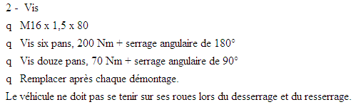

Je pense avoir l'explication : jusqu'à il y a quelques semaines, j'utilisais un vieil ELSAWIN (3.90).
Comme ton message me tracassait, je viens de ressortir l'ancien disque dur du PC "garage", et de le relancer.
L'ancien ELSAWIN est toujours installé, et dit :
Il n'y avait donc à l'époque de rédaction qu'une seule version 12 pans, qui devait probablement être celle avec nervures, et en attendant une réédition les concessions avaient dû recevoir un "service bulletin" (comme on dit en aéro).
J'avais donc demandé des vis 12 pans, et pris celles qu'on m'avait données (ref archivée : WHT005437) , qui étaient lisses...
Le truc qui me chiffonne, du coup, c'est que j'ai toujours serré ces vis à 70NM +90°, ce qui ne correspond manifestement pas à la version livrée, puisque la version ELSAWIN (2016 ?) que j'ai maintenant dit 200NM +180° pour 12 pans à embase lisse...
(voir msg initial)
J'ai donc des voitures qui roulent depuis plusieurs dizaines de milliers de Km avec des vis de moyeu insuffisamment serrées.
pom pom pom...
Regarde la pièce jointe 746.................. Regarde la pièce jointe 747

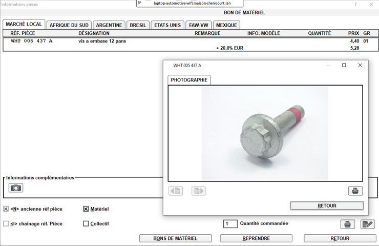

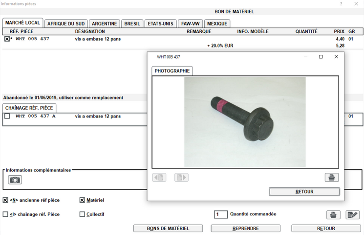

Sur « ETKA » :
Ancienne référence :
Abandonné le 01/06/2019 et remplacé par :
Par contre l'angle de prise de vue des photos ne montre par les nervures...
Effectivement.
La WHT005437 est celle que j'utilisais les fois précédentes (croyant avec mon vieil ELSAWIN que c'était celle qui se serrait à70NM+90° ). Son embase est lisse.
La WHT005437A est celle que l'on m'a délivrée dernièrement, et son embase est lisse également.
Les deux se serrent donc à 200NM + 180° .
Donc la vis avec nervures est abandonnée depuis environ10 ans (puisque ma SEAT est de 2009 et en était équipée).
Elle n'est même plus citée dans ETKA 8.1 (j'ai le même à la maison, avec les fichiers VIN de @Venuz-Planeta )
