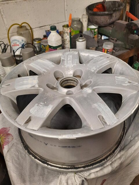

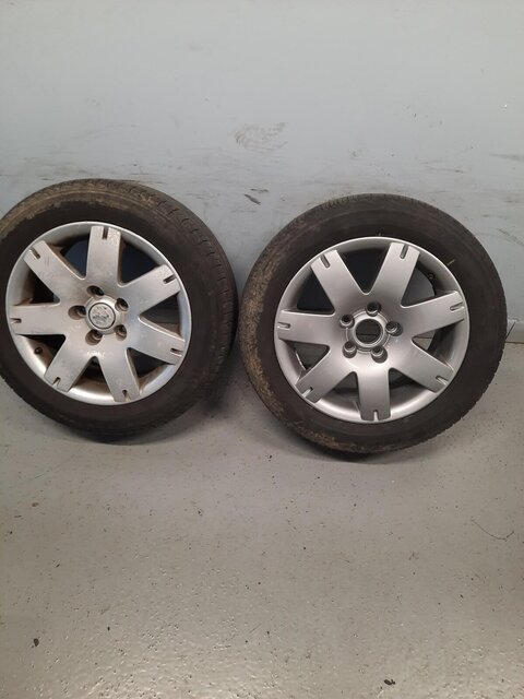

Ce mois -ci, je me suis attelé à la rénovation de mes jantes 16" Road America, dont le vernis et la peinture étaient complètement altérés.
ça faisait tache, étant donné que la carrosserie est impeccable...

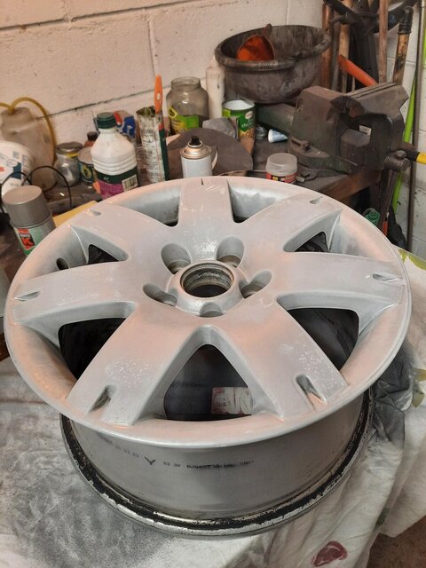

Donc dépose des pneus, dégraissage, ponçage et réparation des éraflures.
J'ai appliqué ensuite 2 couches d'apprêt spécial alu, 2 couches de peinture et 2 couches de vernis spécial jantes, bombes marque AutoK.
Le résultat est pas trop mal, quelques petites coulures sur la première jante, mais bon, c'est juste les jantes...
J'attends maintenant mes nouveau cache moyeux VW.
Je voulais juste savoir si un des membres avait fait la même opération et si ça avait tenu dans le temps...
Merci d'avance pour vos témoignages,

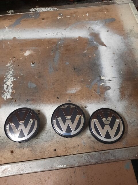

Cache moyeux made in china reçu.
La finition est médiocre, mais pour 10€ les 4...

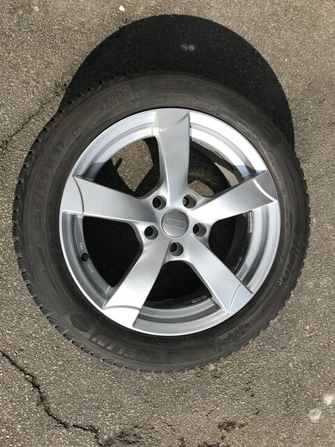

Voici ma peinture du jour (juste les batons ) avec peinture motip comme toi B-)
