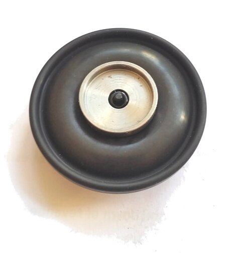

Une piste, lors d' un problème similaire.
Membrane poreuse dans la pompe à gazoil....
ça se trouve chez les diésélistes en pièce Delphi ou Lucas .
temps de remplacement - moins de 15 min
pas de dépose de pompe nécessaire
cette membrane sert à éviter les fumée lors des accélérations franches .
il y à un petit tuyau rigide connecté sur le collecteur d'admission et sur le bloc de cette membrane .
la pression du turbo agit sur celle ci pour corriger le débit de la pompe
quand elle devient poreuse , la pression d'air passe dans le réservoir via le retour de la pompe .
les bouchons de réservoir font la mise à l'air sous dépression et non le contraire .
juste faire gaffe au sens de la membrane lors du remontage et du petit ressort qui appui dessus .

Tire moins, apparemment....mais ce n' est pas le même type de moteur diesel (agricole).
Oui, justement, cette membrane est-elle présente sur un moteur Audi 2.0L 143cv ?
