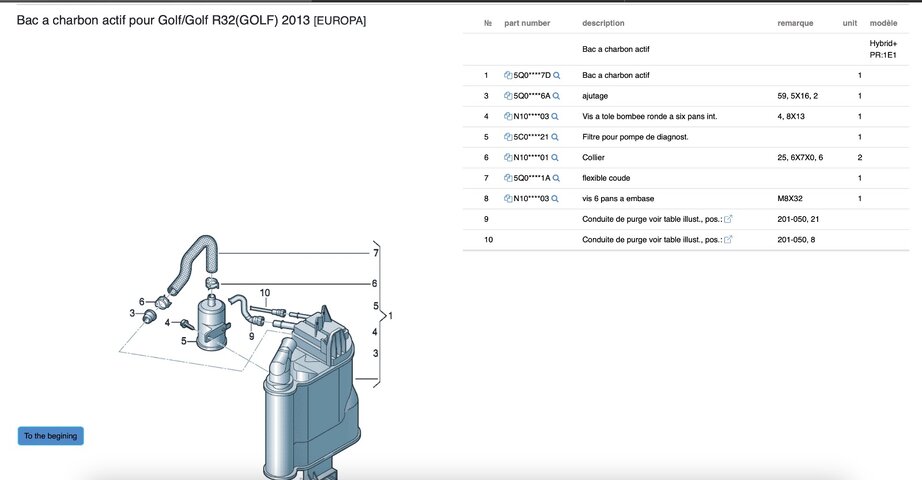

Sur l'éclaté joint saurais-tu me dire à quoi correspond le filtre en position 5 et son utilité ?

J'ignore à quoi sert la position 5

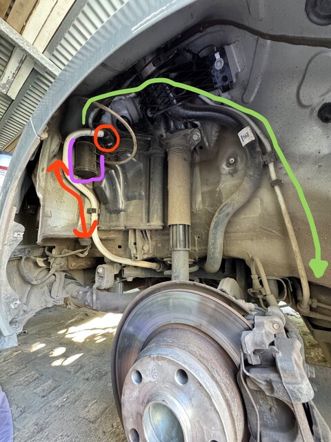

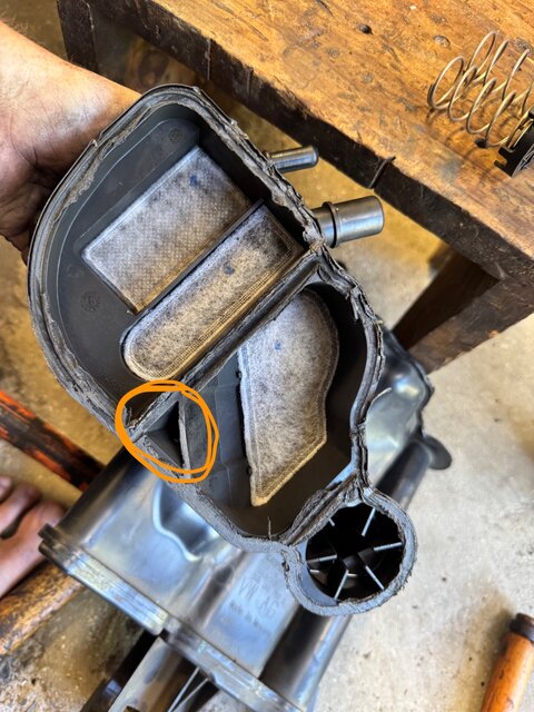

Alors voici les news : le problème venait bien du canister qui est situé dans le passage de roue arrière gauche.
Je l'ai démonté et il était impossible de souffler de l'air avec mon compresseur de garage, ça ne ressortait pas.
Il est écrit partout sur internet que quand il est colmaté il doit être remplacé or cela est faux, je l'ai ouvert, réparé, puis recollé sous presse.

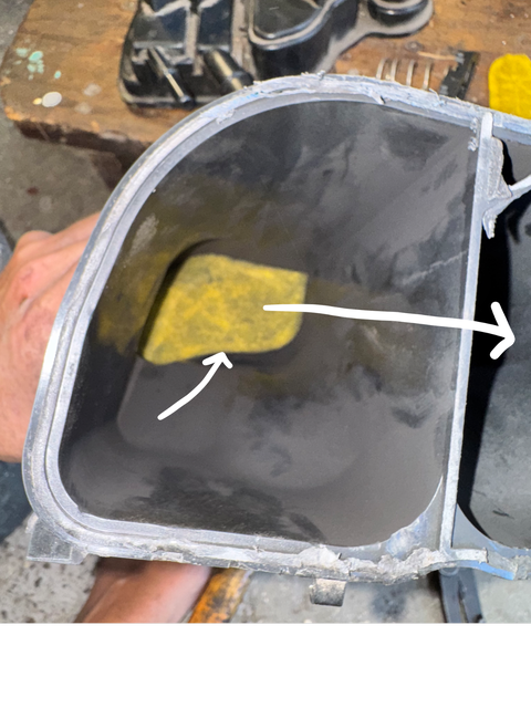

Le soucis vient d'une mousse en bas du 1er compartiment, cette mousse n'est pas à la bonne taille ou alors se déforme avec le temps, des morceaux de charbon arrivent à se faufiler dedans et sont acheminés par les appels d'air jusque l'autre bout du canister qui à un moment se retrouve en entonnoir, c'est proche de la sortie finale et ce canal est suffisamment petit pour etre suffisamment saturé, j'avais plein de charbon à cet endroit alors qu'il ne devrait pas y en avoir.
Après nettoyage, changement de la mousse d'isolation et recollage du canister, tout refonctionne parfaitement. Le plein d'essence peut enfin se faire à la vitesse de l'éclair !
Une autre source de colmatage pourrait aussi être le filtre papier en sortie de mise à l'air libre qui peut se colmater et fortement ralentir voir bloquer le passage de l'air.
D'ailleurs les reservoirs d'essence étant étanches, il y'a eu des cas de Golf GTI et certains autres TSI, qui se retrouvaient avec des pompes qui foutaient le reservoir en depression jusque la panne car elle n'avaient plus assez d'appels d'air de l'extérieur pour fonctionner normalement, performance moteur dégradé etc.
Ci-joint quelques photos explicatives :

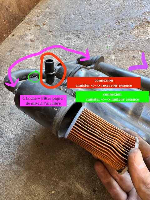

En rouge vous avez la communication < double sens > du réservoir avec l'air extérieur, en passant par le canister pour filtration.
En rose vous avez la mise à l'air libre finale, avec une cloche contenant un filtre papier (quand le reservoir aspire de l'air ben oui faudrait pas qu'il soit sale sinon colmatage assuré du canister)
Et enfin en vert vous avez la communication unilatérale EVAP du moteur avec le reservoir carburant commandé par la même vanne de dégazage que le reste du système (attention ce fonctionnement est spécifique à la GTE, pour les autres voiture 100% thermiques il y'a une 2nde valve située juste avant le filtre papier de mise à l'air libre) : (vapeurs essence --> filtre charbon avec un passage direct sans filtration --> admission moteur essence).

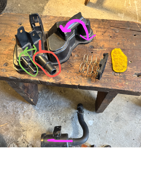

Il faut veiller à déconnecter délicatement toutes les durites rigides et souples, puis dévisser simplement la vis du bas, le reste est emboité dans la carrosserie. Sortir le canister pour inspection.
A première vu le canister semble irréparable car il est effectivement scellé en usine, directement dans le plastique.

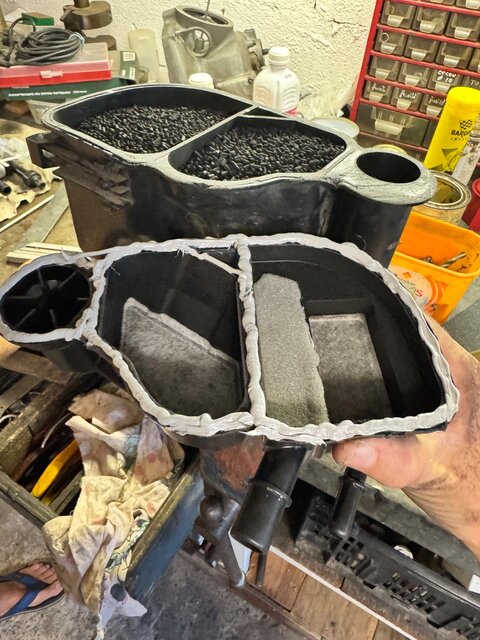

il faut s'armer d'une bonne scie à fil et ça s'ouvre en quelques minutes. Il faut absolument récupérer le charbon actif qui s'en échappe, il sera ré-introduit dedans à la fermeture, c'est lui qui permet justement de retirer cette odeur d'essence quand le calculateur moteur décide de faire une mise à l'air libre (voiture en ravitaillement à la station essence, variations de pression, temperatures, utilisation du moteur thermique etc...).
Procéder au remplacement du filtre papier, c'est pas un luxe, il participe au flux d'air et donc au remplissage rapide du réservoir.
Voici le problème tel que présenté plus haut en introduction, cette mousse laisse passer des morceaux de charbon (sur l'autre coté quoi ne voit pas très bien sur la photo) alors que devrait justement les retenir. La mousse est montée sur ressort afin de laisser les cavités communiquer entre elles.
C'est donc enfin ce petit passage qui va venir se retrouver bloque par des morceaux de charbon qui sont certes censé laisser passer l'air, mais c'est compliqué sur des voies aussi petite, d'ou blocage du remplissage carburant.
On resuface bien le tout à l'aide de limes, papiers poncer, cutter etc et on recolle le tout sous pression.
