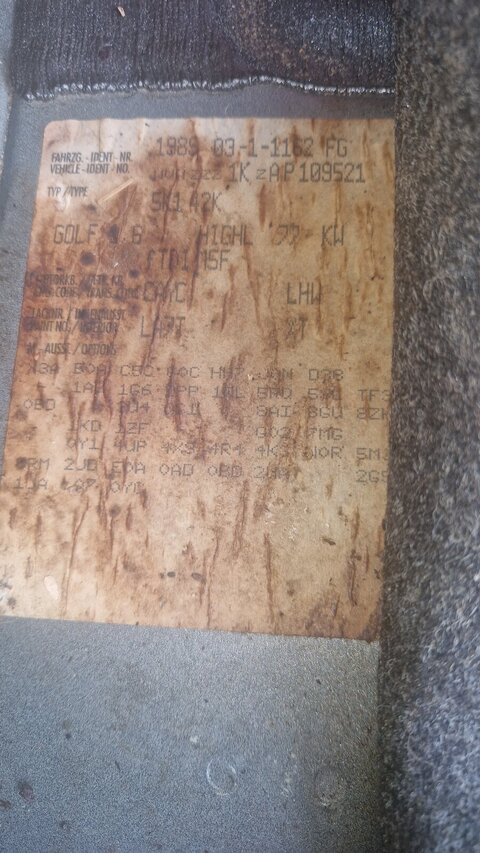

Il faudrait plus d'information sur le véhicule, qui sont sur l'étiquette de coffre, carnet d'entretien.
bonjour, merci pour le retour
je joint le fichier de l étiquette du coffre qui est en très mauvais état, désolé je n ai plus le livret d entretient
