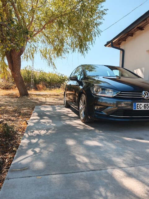

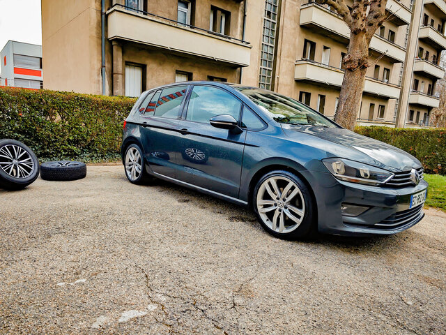

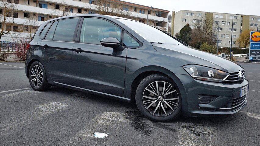

Si vous parlez de la suspension :
Je ne regrette absolument pas la modification que j’ai faite sur la voiture. Je suis très satisfait à la fois des performances sur route et de l’apparence du véhicule. J’aurais simplement préféré avoir des jantes de 17" au lieu de 18". Même si cela ne me dérange pas personnellement, avec des pneus à 39 psi et des jantes Durban de 18", les passagers à l’arrière se plaignent clairement de l’inconfort lors des trajets en ville. Avec les jantes de 16", la situation est tout à fait acceptable. De plus, mon pare-chocs avant a touché 2-3 fois dans le parking d’Auchan, heureusement j’ai de la peinture de retouche.
J’ai voyagé avec ma voiture en Turquie pour mes vacances d’été. Environ 6000 km aller-retour. J’ai conduit sans crainte à vitesse 190–200 km/h, en Croatie et en Serbie, et tout s’est parfaitement bien passé. Au total, j’ai parcouru environ 10 000 km pendant le 4 semaine de voyage.
La semaine dernière, j’ai remis mes roues d’hiver en 16", et le confort est exceptionnel.
En résumé, si votre famille voyage souvent dans la voiture, je recommande des jantes de 17" pour ce type de suspension. À part cela, aucun problème pour le moment.
