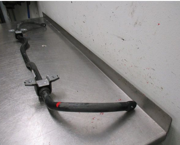

Comment on fait pour changer ces paliers scellés à la barre stabilisatrice sans démonter le berceau?
Bonsoir,
À ma connaissance on remplace l’ensemble sur ces modèles ;)

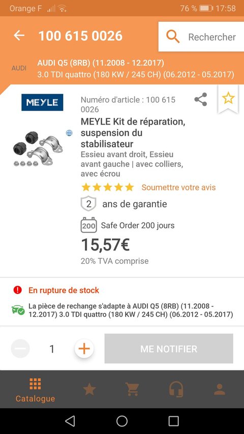

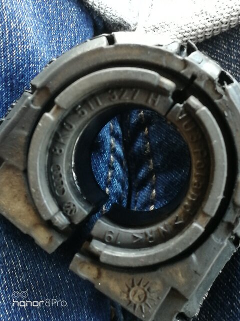

Je rencontre le même problème pour changer mes silent bloc de barre stabilisatrice arrière sur mon audi q5 3.0 TDI Quatro. Vin WAUZZZ8R5EA094881. Les silent bloc d'origines sont bien estampillé audi. Pièces 8r0511327H. Hors audi ne vend plus que la barre complète 8r0511305q. Est-ce que quelqu'un aurait une solution de remplacement pour deux Silent bloc à 5 euros au lieu d'une barre à 240 euros. Je mets des photos de la pièce. J'ai commandé un kit soit disant en diam intérieur en 21 car mesuré sur l'ancienne, qui est fait du 19. Ils ont déjà du être changé car ma barre est une 22,5 au pied à coulisse.

Oui je cherche depuis 2 jours. J'ai une réf chez febi 32725

Je cherche depuis 2 jours. J'ai trouvé une réf chez febi 32625. A vérifier
Coucou s'est bon j'ai pu monter mes deux Silent bloc de barre stabilisatrice arrière tour neuf. Je suis allé chez ad distribution avec un ancien (photo plus haut). Le commerciale très sympa m'a dit qu'il allait regarder. Effectivement il m'a contacté le lendemain avec deux Silent blocs neuf identiques et sans marque. 15 euros. Plus de craquements ni de bruit.
