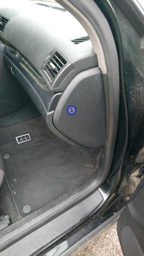

  1. Retirer le cache sur le côté du tableau de bord :

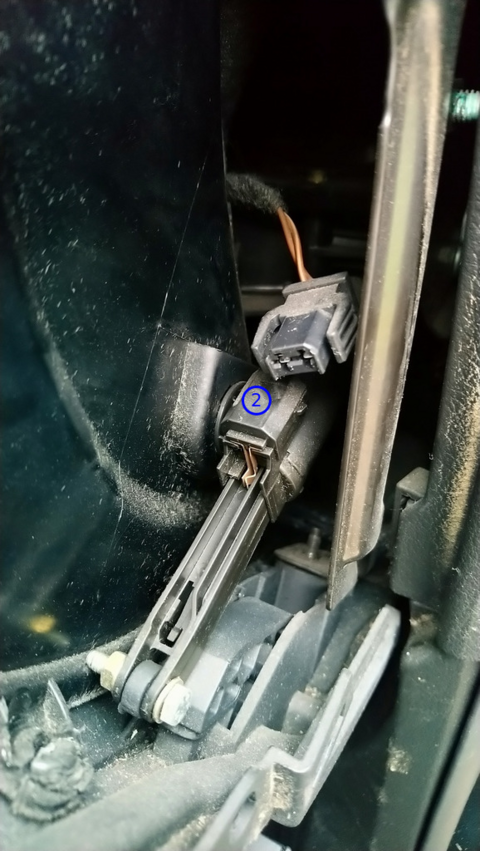

  2. Désolidariser le connecteur du piston :

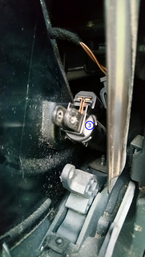

  3. Retirer la fixation de la coulisse et basculer le piston pour pouvoir le désaccoupler de la boîte à gants (normalement il y a une goupille en plastique que j'ai perdue) :

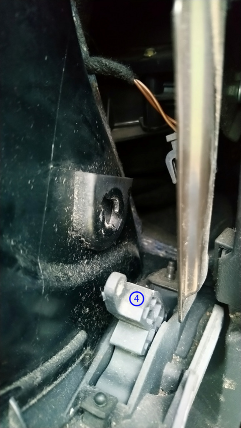

  4. Suite :

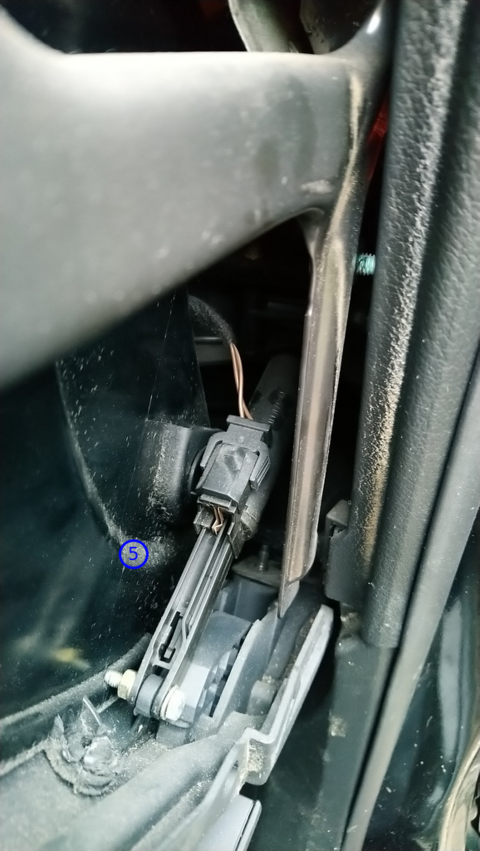

  5. Remonter en sens inverse...
