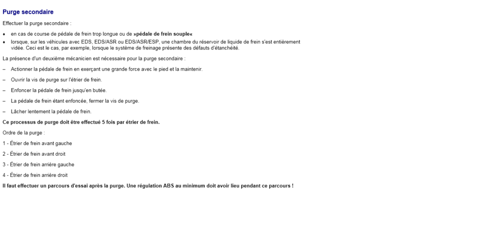

Voici la procédure en cas de pédale molle selon documentation officielle. Redis nous si ok
Regarde la pièce jointe 15457

2) Ensuite, après avoir fait cela, si la pédale est molle, alors faire la procédure que je t'ai donnée ci-dessus en capture d'écran. Tu remarques qu'il faut être deux, et bien respecter le relevé de la pédale après fermeture de la vis de purge, à vitesse lente !
C'est ce qu'on appelle, la purge secondaire, c'est sans pression dans le circuit faite par un appareil, c'est uniquement le pied de la personne qui fait la pression. Cette purge secondaire est la procédure officielle pour retrouver une pédale dure et normale après une purge si elle devient molle. Ce n'est pas "anormal". Néanmoins attention sur les voitures d'un certain âge, l'on préfère ne pas mettre trop de pression sauf quand c'est indiqué dans la documentation, or pour ton véhicule, je crois que c'est 1 bar!
La purge secondaire permet de retrouver une pédale dure et normale. Attention, après la purge secondaire il faut que les freins soient un petit peu chauds, donc quelques freinage doux, et un peu prolongé (80 à l'heure, jusqu'à 50 avec une pédale appuyée doucement). Cela permettra à tes freins ne pas voiler, lorsque tu planteras les freins comme un malade pour justement forcer l'ABS à s'activer, 1x au minimum comme demandé par la procédure.
