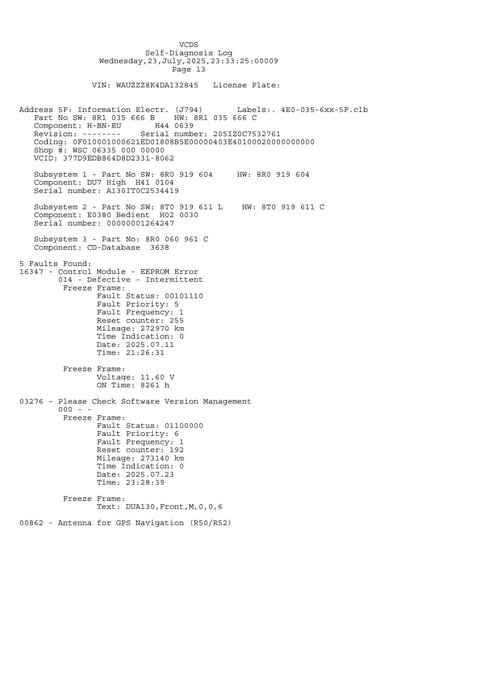

Bonjour la team,
Je rencontre un problème avec le module MMI 5F (numéro de pièce 8R1 035 666 C) sur mon Audi. Après une mise à jour du firmware réalisée via carte SD sans que le moteur soit démarré, j’ai une erreur EEPROM (16347 - Control Module: EEPROM Error) qui nécessite une reprogrammation du module via SVM (ce que je suppose
Je n’ai pas d’abonnement ODIS avec accès en ligne, et je souhaiterais donc acheter un code SVM temporaire pour pouvoir effectuer cette reprogrammation.
Pouvez-vous m'aider à effectuer la reprogrammation du module via SVM ?
Je vous remercie par avance pour vos retours.
