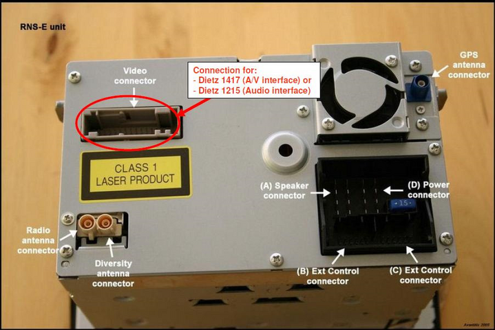

Je ne vois pas où ont peut brancher ton « » sur le « RNS-E » :
  • rns-e diagram.pdf
    274.1 KB · Affichages: 8

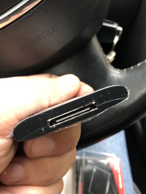

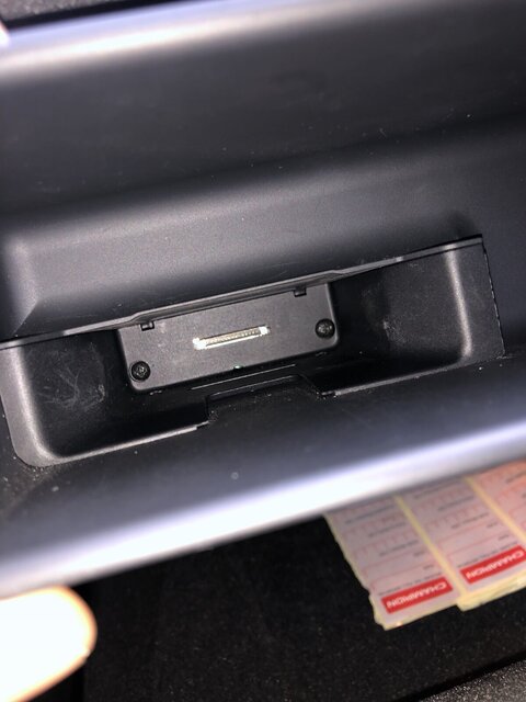

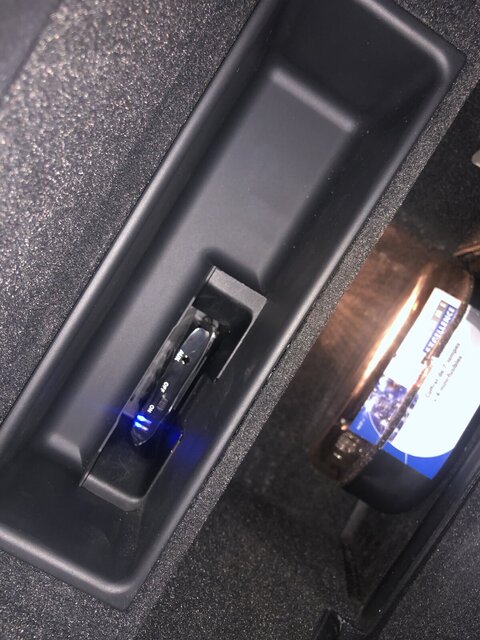

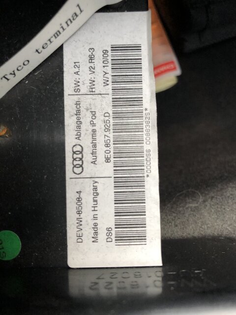

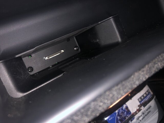

Je sais pas si tu a vu mais j’ai une prise 30 branches (IPOD) dans la boîte à gants qui elle est relié au RNS-E par le connecteur blue (AUX/CD/AMI) et que je n’arrive pas à faire fonctionner.

Les photos que tu donnes ne sont pas pertinentes, dans le sens où j'ai bien compris quel type de boîtier tu montres, par contre, je ne sais pas où il se branche du côté du « RNS-E ».
Enfin ***** quoi, sur quel connecteur à l'arrière du « RNS-E », ton interface vient-elle se brancher ???!!!...
Parce que sur aucune de tes photos, je vois un connecteur compatible avec ceux qui se trouvent à l'arrière du « RNS-E »... :unsure::unsure::unsure:
Hint : Peux-tu me dire sur quel connecteur de la photo que j'ai jointe dans mon message précédent ça se branche ???!!!...

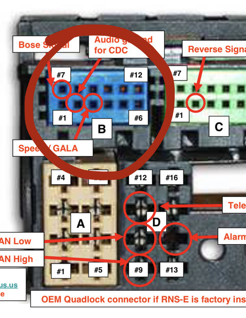

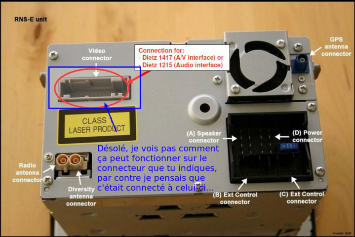

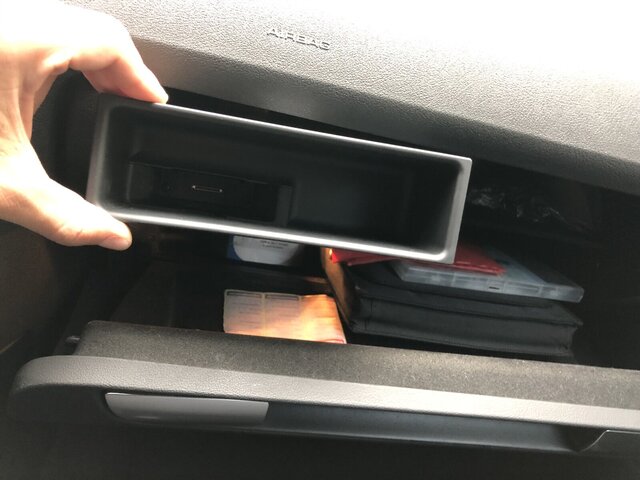

Bon ont s’est mal compris, le boîtier noir carré que je possède se branche dans la boîte à gants sur la prise AMI (celle pour l’iPod) qui elle est reliée au RNS-E par le connecteur bleu (dans le quad lock connector), le même connecteur qui fait fonctionner l’AUX et le lecteur CD et qui rentre avec le quad lock connecteur dans l’RNS-E.

Non, vraiment, je vois pas...

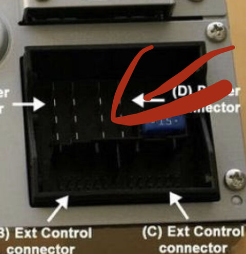

Il n'y a pas d'entrées pour ton interface sur le connecteur « B », ou alors j'y comprends rien :

Je pense que j'ai compris... :unsure: :unsure: :unsure:
Ça vient prendre la place du changeur de CD's !!!
Je pense qu'on perd la fonctionnalité changeur de CD's quand l'interface est installée...
Comme moi je dispose en monte d'origine du RNS-E + Bluetooth + changeur CD's, je voyais pas où ça pouvait se connecter (la prise bleue dans le quadlock est déjà utilisée par le changeur CD's...).

Le câble de connexion sur le « quadlock » était livré avec ou bien c'est toi qui a bricolé ?
Ton interface n'est pas compatible avec le « RNS-E »...
