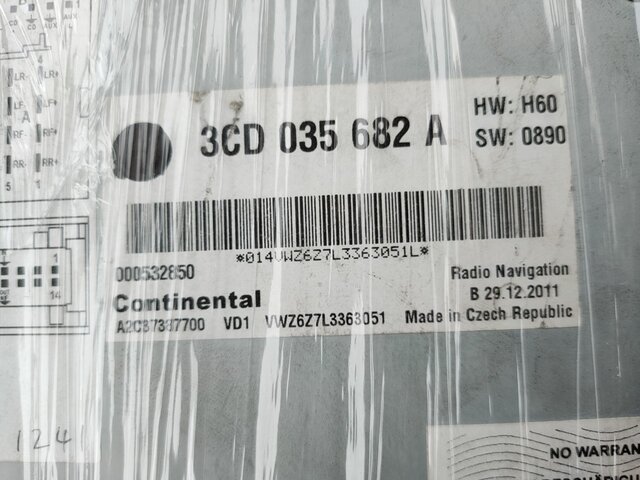

S'il vous plaît, j'ai acheté un autoradio RNS510 d'origine pour mon Tiguan de 2012 sur aliexpress FW 3980.
Avec la carte de la chine et maintenant je veux installer la carte v17 alors je ne sais pas comment faire.

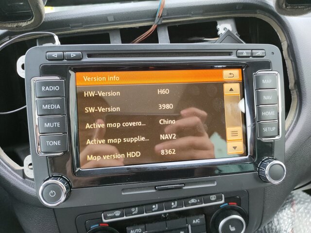

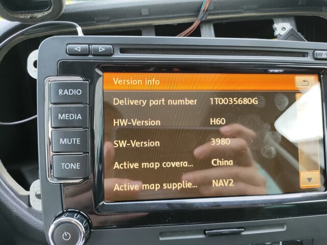

Une photo du RNS510 allumé stp.
C'est un original made in china ? :unsure:
Cela m'étonne , tu aurais encore le lien du vendeur ?
Oui cz c'est possible pour la fabrication ,c'est un occasion fabrication 2011 !

Cela dépend sans doute si la radio fonctionne avec le firmware d'origine ou pas , les données navigation sont normalement sur le disque dur et pour les transférer dessus c'est plutôt via le dvd que la carte sd
En cas de succès de la mise à jour de votre RNS 510, il y a une forte probabilité que le disque dur soit formaté ! Vous perdrez donc les musiques, les favoris et les mémoires des destinations GPS mais surtout la cartographie sera supprimée ! Soyez donc certain d'avoir le DVD de cartographie VAG pour votre RNS 510 afin de relancer le processus de sauvegarde de la cartographie sur le disque dur du RNS 510. Il est à noter que les dernières générations de RNS 510 ne sont plus fournis avec le DVD de cartographie (à partir des RNS 510 version F, c'est-à-dire pour les véhicules fabriqués à partir du 1er Juin 2011).
le plus simple faire la demande au vendeur pour savoir comment procéder suivant sa version de firmware
Bonjour, il suffit juste de mettre le DVD de navigation qui va s'installer à la place de la map chinoise, il n'est pas nécessaire de changer le firmware sauf si les versions supérieures apportent un plus par rapport aux fonctionnalités du véhicule. Et surtout vérifier si le RNS supporte les versions 4... - 5... et 6...

merci beaucoup mais c'est bon j'ai installé la carte
