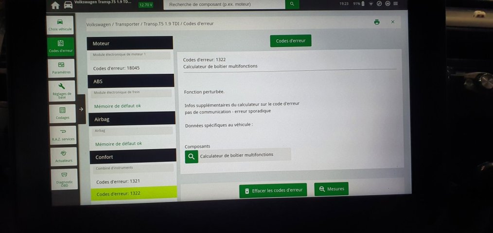

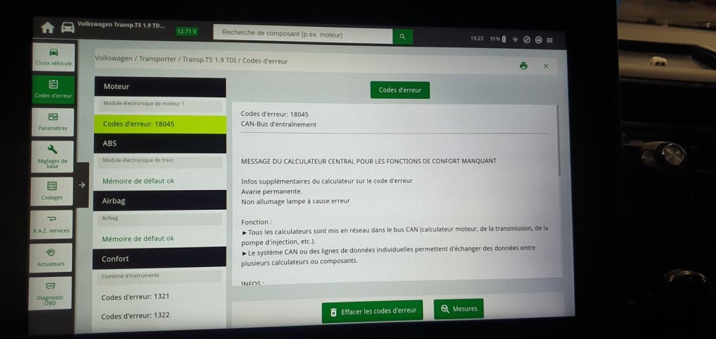

Bonsoir, je travaille sur T5 de 2005 avec un moteur 19.l tdi qui a été changé. Sauf que voila problème... lorsque que je mets la clignotant gauche rien ne ce passe à droite ça fonctionne mais ça klaxonne en même temps et le chauffage de vitre ar ce mets en fonction. Les essuie glaces fonctionnent quand ils veulent sauf avec la marche arrière ou la ils sont à fond. Les warning ce declanche tout seul que ce soit moteur coupé ou non. J'ai débrancher le fusible numéro 3 de 10 ampère. J'ai fais une lecteur et la je tombe sur les codes défauts 1322(boîtier multifonction), 18045(défaut unité centrale de commande) en permanent.
J'ai pensé à un BSI ou les commande volants. Si quelqu'un parmi vous peut me filles un coup de pousse ça serait parfait 😉

Poste le scan complet STP
Ce n'ai pas mon garage qui a fait le remplacement moteur donc je suppose que les défauts n'étaient présents au début.
fais un scan avec vcds c'est plus précis
