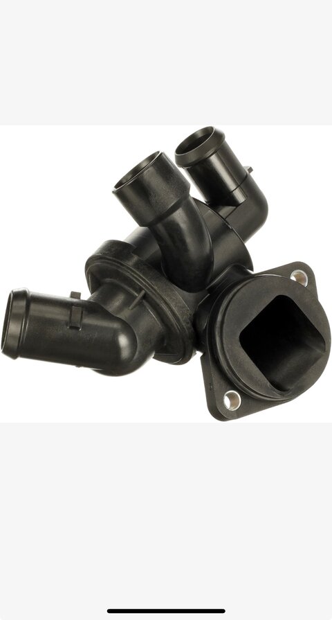

Le calorstat en question j’ai installé un gates

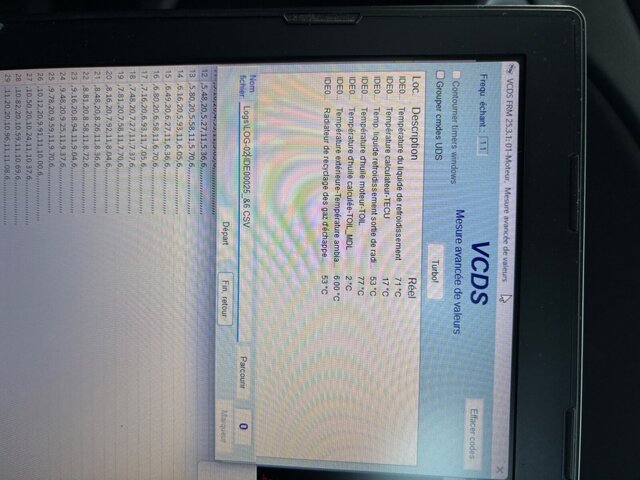

j’ai contrôlée c’est sondes je vois pas d’incohérence (screen de VCDS,température aux ralenti) je me pose juste la question comment est remonté la température aux tableau de bord sachant que l’aiguille indique 90 degrés aux tableau de bord alors qu’en réalité la température du LDR est à 75 degrés
Je précise que le chauffage fonctionne dans l’habitacle
Dans l’attente de vous lire, merci à vous
Encore une pièce achetée hors concession et qui ne fonctionne pas .
Un dispositif de centrage de l’aiguille sur 90 ° est fait pour ne pas distraire le conducteur avec des variation intempestives .
D'accord oui je sais bien que ça vient pas de concession, je prend que des "grandes" marques et non pas des marques bas de gammes, sur des pièces comme ça c'est préférable ? ça arrivent souvent des couac comme celui-ci notamment sur les calorstat ?
Il y a évidemment des pièces fabriquées par ce constructeur , qui équipe nos automobiles d'origines , mais elles sont soumises à des normes draconiennes avec un contrôleur qualité au sein de ces entreprises , mais hors présence de ce contrôleur , ils fabriquent de la production "libre " libre de toutes normes ,mais avec la même référence et dans le même emballage , mais vendues aux accessoiristes ou sur le net souvent moitè prix , et si toutes fois elles fonctionnent ce n 'est pas pour bien longtemps .
Par exemple les sondes Lambda avec des électrodes en zirconium vendues 350€ en concession et les sondes Lambda avec les électrodes en cuivre vendues 110 € sur le net ....qui ne fonctionnent qu 'une petite semaine .
C'est la roulette russe.. j'ai installé un GATES aussi, et il va bien, 90°C en permanence au VCDS
