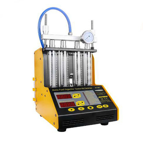

Petit retour d’expérience sur mon nouveau jouet : banc injecteurs AUTOOL CT 150
Parfait pour tester et nettoyer les injecteurs essence (indirect)
Test de débit par comparaison en simulation ralenti ,mi charge et pleine charge ,nettoyage par ultrasons et test d’étanchéité en pression.
J’avais un injecteur moins performant d’environ 20% au test .Un petit coup de nettoyage ultrasons et il est revenu similaire aux autres.
j´ai récupéré un jet fluide et regulier sur tout les injecteurs…
Vraiment satisfait pour un prix relativement abordable!!!
A+
As tu un lien à communiquer pour d'autres personnes qui seraient intéressées ?
Commandé sur Aliexpress.
Faut pas être trop pressé pour la livraison mais c'est là que j'ai trouvé le moins cher.
Il y a plusieurs vendeurs plus ou moins au même tarif.
Vraiment simple à utiliser et efficace.
On peut faire 4 injecteurs à la fois.
J'avais regardé pour envoyer les miens pour test, ça me revenait plus chers pour mon V8 que d'acheter ce testeur donc....

C'est dommage, j'avais réussi à l'avoir pour 230€ en promo pendant le black friday !!!
Après, si des membres du forum veulent juste faire leurs injecteurs sans nécessairement investir dans la machine, je peux proposer de le faire pour une trentaine d'euros les 4, ça me parait raisonnable comme tarif.
