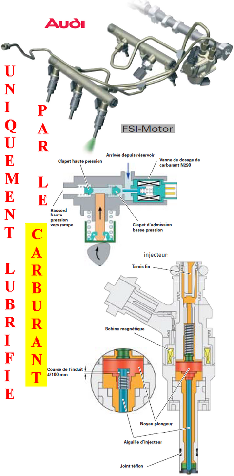

Quand j'avais parlé (il y a des années) avec un motoriste Audi de D’Ieteren à Bruxelles (pour Audi 100 c4 2,6l 1994), il m'avait dit que malheureusement ma voiture aurait des ennuis assez importants après 50000~70000 km d'utilisation intensive d'éthanol (un peu d'éthanol de temps à autres surtout hors période hivernale serait sans ennui) Les premières Audi compatibles éthanol étant les Audi A6 c5 .
L'éthanol ne lubrifie pas comme l'essence, mais en plus l'éthanol est avide d'eau...
Le RS4 2006 fait partie des compatibles.
