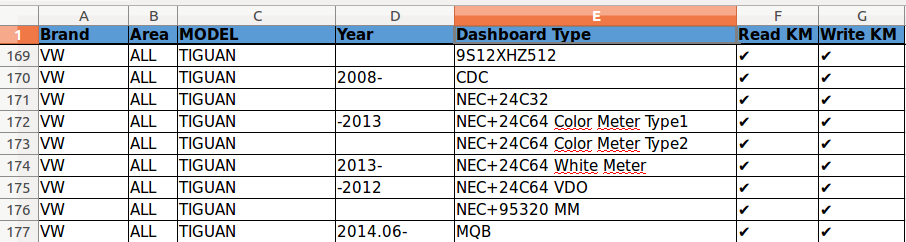

Pour un changement de compteur défectueux.
Pour une correction kilométrique avec un appareil le vendeur fourni une liste de véhicules compatibles. Ils sont référencés d'après un "TYPE DE TABLEAU DE BORD" ,exemple dans la photo jointe.
Quelqu'un saurait-il comment trouver cette référence sur un VOLKSWAGEN TIGUAN 2L TDI 110Ch de 08/2011 ?
Merci d'avance
Impossible, il faut démonter le compteur pour savoir !!! Pour ton information ton compteur peut être de plusieurs marque VDO / SIEMENT / DELPHI, généralement VDO, le composant qui comprend ton kilométrage et ton code de démarrage, c'est le NEC + 24C32 ou 24C64, ou 95320, en sachant que les plus compliqués sont les 24C32 ou 24C64, sans parler des virtual cokpit.
