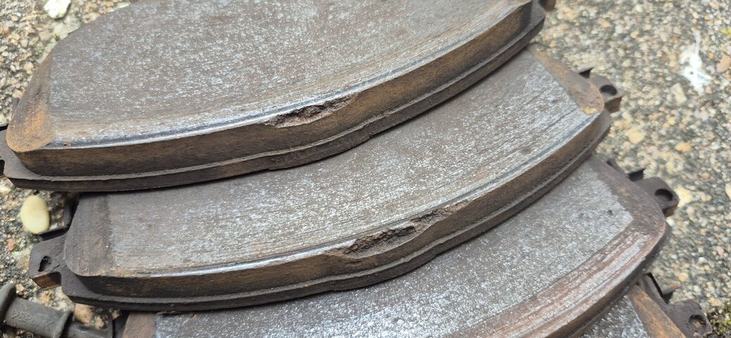

Je me suis lancé ce WE dans, le changement des disques de freins avant de mon O3 RS car ceux-ci étaient limite niveau épaisseur (d'origine à 101.000 km).
Les plaquettes étaient quasi neuves (changées à 80.000 km dans une concession) mais présentaient une usure bizarre (cf photos) : en remontant les nouvelles sur les nouveaux disques j'ai compris le pourquoi de cette usure : les plaquettes dépassent légèrement du bord extérieur du disque, avec la partie bombée qui accentue cet effet.
Du coup la partie des plaquettes qui dépasse ne frotte pas sur le disque et finit par faire une sur épaisseur et casser...
Que ce soit le montage fait par la concession avec des plaquettes de marque inconnue/des disques d'origine ou celui que j'ai fait avec un jeu de disques/plaquettes brembo "standard", ça donne la même chose : il ne s'agit a priori pas d'une erreur de positionnement des plaquettes (j'ai bien nettoyé et graissé les points d'accroche des plaquettes). Je suis aussi sûr de la référence des disques/plaquettes (code PR OK + vérification du n'° OEM sur PETKA).
Vous pensez quoi de tout ça SVP ?

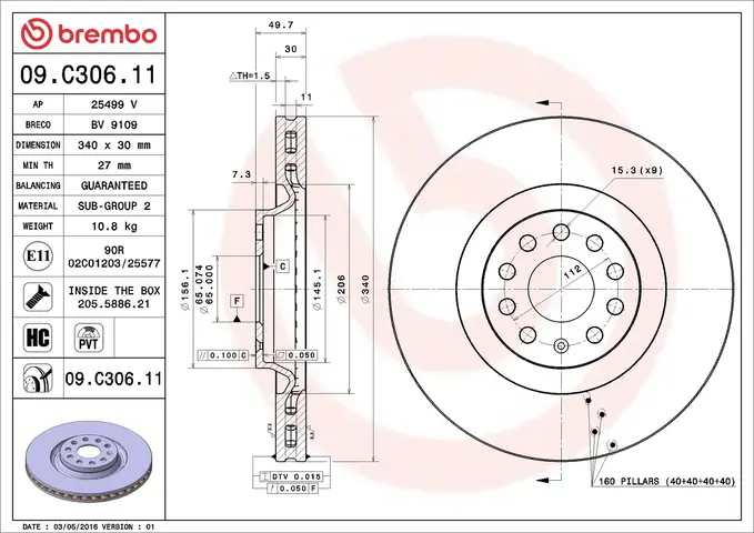

Ce que je ne comprends pas c'est pourquoi la concession avait installé des plaquettes neuves sans en profiter pour changer les disques alors qu'il y a 20.000 km seulement ils ne devaient déjà pas être loin de la côte d'épaisseur minimale (ils sont même légèrement en dessous maintenant).

Les plaquettes ont une épaisseur totale de 18 mm (20 mm neuves), soit 11 mm de garniture (usure de 2 mm donc...) : je suis donc persuadé qu'en remontant 20.000 km en arrière, vu que seuls 2 mm de garnitures ont été usés, les disques ne devaient pas être beaucoup plus épais que 27 mm ! (ils ont seulement perdu 3 mm en plus de 100.000 km...)

Le haut des anciennes plaquettes ont été mangée par le rebord du disque je pense

Après, si tes disques ont atteint la cote mini de 27mm, tu as bien fait de remplacer l'ensemble...
