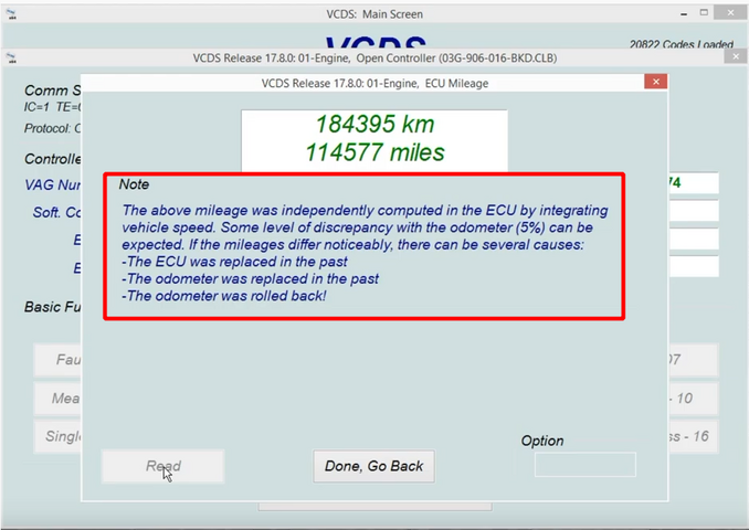

Peux-tu dans VCDS, aller dans « Applications » -> « Kilométrage EDC15-EDC16 » et nous dire ce que ça raconte ?
Oui j'y ai bien accès bigbob , sauf que ça me dit que le calculateur n'ai pas accessible , donc je pense que pour ma B5 je ne peux pas vérifier en passant par là.

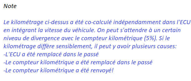

C'est indiqué dans VCDS lors de la lecture, tout du moins pour la fonction que je t'ai donné.
C'est la valeur stockée dans le calculateur moteur, calculée à plus ou moins 5% (c'est affiché lors de l'utilisation de la fonction...).
C'est fiable sur mes deux A4 B6...

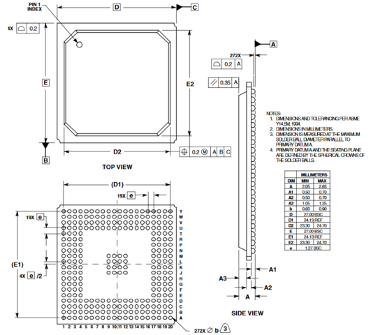

lire le kilométrage se trouvant dans l'ECU pour un véhicule "normal" (on ne parle pas ici d'un véhicule à 100.000 €) au moteur non tuné est généralement lire le kilométrage vrai.
Changer l'ECU n'est pas l'affaire d'un petit bricoleur, il faut quelqu'un de bien équipé (pour changer un IC qui a environ 200 pin de contact) et ayant les connaissances électroniques/informatiques.
Voici ce fameux ECU:
Un beau petit carré facilement repérable.
Pour un véhicule onéreux, l'escroc investira généralement dans une nouvelle platine de gestion tout en améliorant les performances du véhicule.
