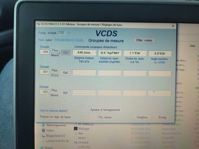

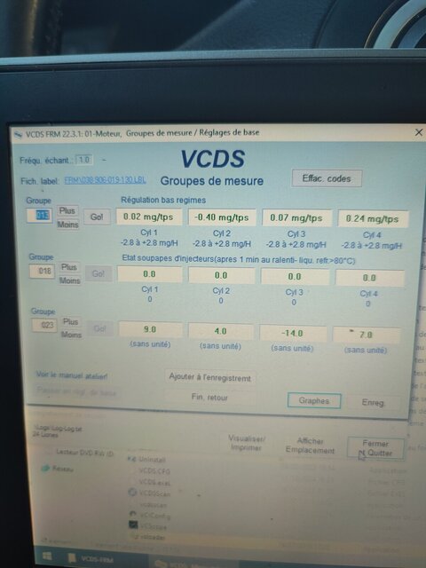

Et j'ai les valeurs des injecteurs que je vais joindre au cas où

pouvez vous me confirmez que les valeurs des canaux 13, 18 et 23 sont correctes ?
Pour l'angle de synchro j'avais trouvé l'infos sur le forum donc je peux le laisser à 0 degré ?
Les spécifications sont indiquées en-dessous des canaux, donc selon VCDS c'est tout bon.

Les injecteurs j'ai mis en capture d'écran les relevés pris avec VCDS, je suis dans les normes visiblement
