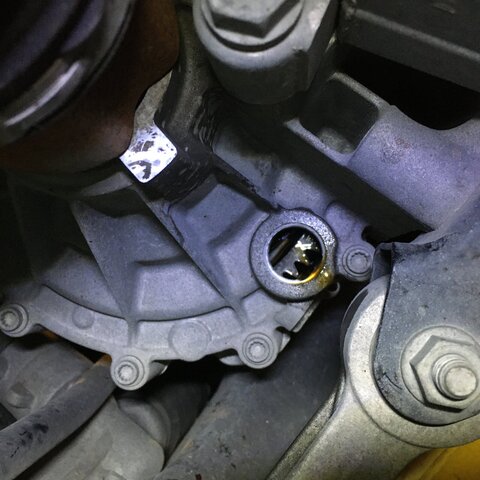

J'aimerais faire une vidange de la boite de vitesse de cette petite voiture... je me suis donc glissé sous la voiture pour repérer le bouchon de vidange de boite et la... de gros doutes s’installe... :unsure:
on retrouve donc le bouchon de vidange moteur en bas au dessous de la cuve, et un bouchon du même type bien plus haut (bouchon de remplissage de boite ?), sur le coté du fameux bouchon hexagonal de 17 ou 22, j'ai un doute la dessus aussi j'en ai trouvé qu'un seule comme ca, le plus gros doute c'est le bouchon de remplissage... j'ai l'impression qu'il fait partie du bac d'huile moteur... ;s

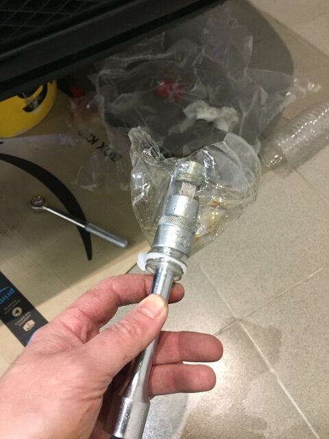

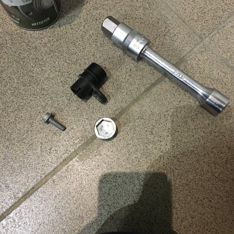

- Une douille de 17 Mâle six pans avec 1/2 rallonge pour être pénard !
- L’accès par dessus au bouchon de remplissage est presque à l'aveugle on ne vois rien. (TORX T40)
- Passer la douille et la rallonge dans une tête de bouteille en plastique pour éviter d'en mettre partout une fois le boulon enlevé.

- Pour remplir le réducteur, le bouchon d'étanchéité -flèche - est retiré dans le processus de travail ultérieur.
- Nettoyer le réducteur dans la zone du bouchon d'étanchéité -flèche -.

La boîte de vitesses est remplie par le trou du bouchon d'étanchéité -flèche -.
Il est accessible sous le véhicule. Remarque La zone sous le bouchon d'étanchéité -flèche- doit être recouverte d'un chiffon
- Un tuyau disponible dans le commerce (environ 600 mm de long) diamètre extérieur max.
Utilisez un tube de 22 mm disponible dans le commerce et un entonnoir:
- Faites passer le tuyau-A- à travers le compartiment moteur
Insérez le tuyau-A - dans le trou de montage du bouchon et remplissez la boîte de vitesses.
Insérez le bouchon et serrez la vis de fixation - flèche - au couple de serrage correct. Lorsque de l'huile a pénétré dans la boîte de vitesses ou d'autres composants, elle doit être soigneusement retirée
