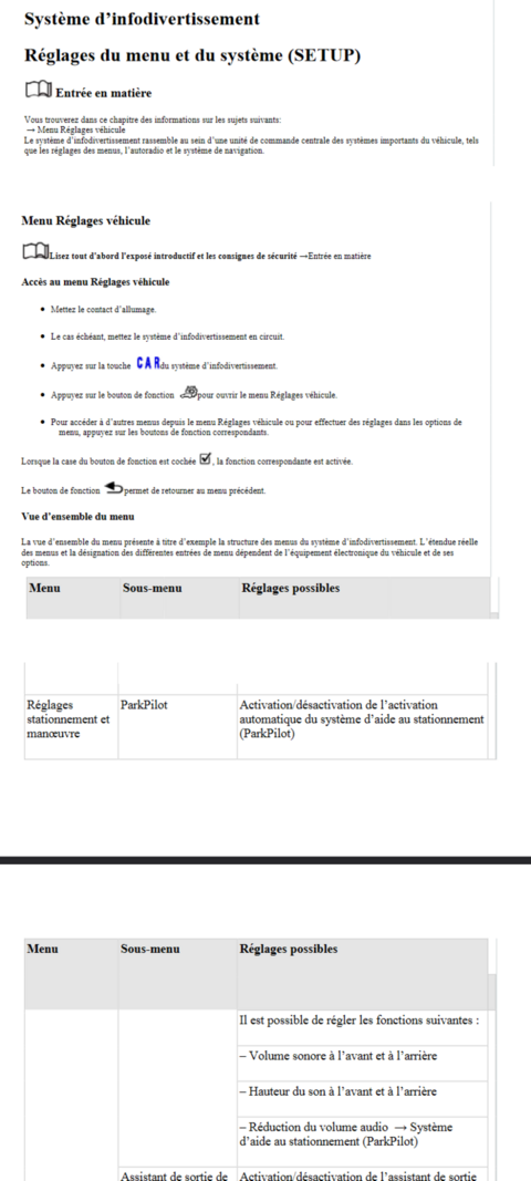

Merci de ton retour, j'avais aussi monté la fréquence, elle varie correctement mais niveau volume rien ne change, à 9 ça reste assez faible.
Le proprio avait épluché le manuel d'utilisation et fouiller partout au niveau de l'autoradio, il n'avait rien trouvé... je dois dire que je n'ai pas regardé juste mis ODIS regarder les éventuels défauts et monter le volume... il a peut être loupé un sous programme.
