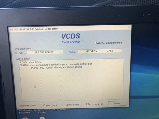

J’ai un soucis sur ma voiture un scirocco 2l tsi de 2009
J’ai changé un injecteur dessus et depuis j’ai le voyant moteur qui reste allumé à cause de ce code moteur qui est mis sur ma photo
Si quelqu’un a une idée
Hello,
Ce code apparait quand le petit moteur des volets dans le collecteur d'admission, ou alors le capteur de position, ou le faisceau, sont défectueux.
As-tu déposé le collecteur d'admission pour changer ton injecteur?
Commence déjà par un réglage de base :
Ensuite, il te faudra voir si tu peux les faire bouger en Output test. A priori, dans ton cas, c'est un défaut électrique, donc une fiche pas connectée ? Quoique ce serait court-circuit au "+", mais bon.
Est-ce que tu as déposé ce collecteur?
Balade toi sur ces vidéos ou regarde les si tu es ok en anglais, c'est trop pour comprendre :
Oui j’ai du démonter le collecteur les injecteurs sont pris dedans
Je vais essayer déjà ce que tu m’as proposer je vais voir
Alors tu n'as pas remi correctement les volets? Erreur courante, voire même pas du tout remis??
