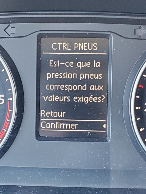

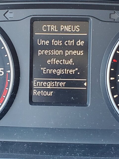

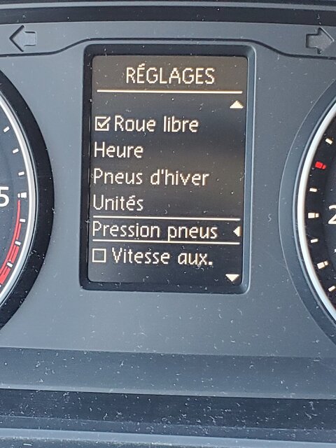

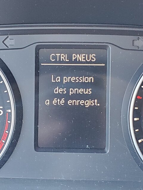

Bon les gars j´ai la honte. La notice précise qu´après avoir corrigé la pression des pneus il faut véhicule à l´arrêt aller dans REGLAGE, PRESSION PNEUS, ENREGISTRE et CONFIRMER et le voyant s'efface
Oui parfois il faut simplement bien lire le manuel 😇.
