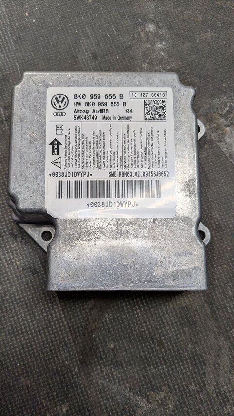

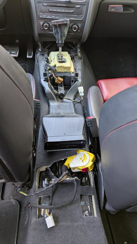

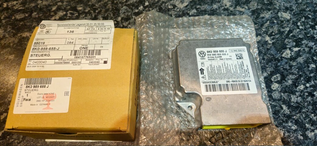

Hello!
Bon calculateur remplacé, j'ai juste encore le voyant air bag qui lui clignote mais normal car encore besoin de faire une mise à jour en ligne avec Audi
Le gars qui fait ca passe mardi pro du coup je la redépose lundi soir et si tout va bien je la récupere le mardi soir
Plus de dèfault de TPMS ni de frein à main èlec

Hello,
Bon c'était la misère mon garage n'a pas pu le codé ou programmer du coup je suis allé dans un de nos centre VW aujourd'hui tout démonté ( console centrale )
eux on peu le programmer ( SVM CODE ) !
donc pour moi plus de problème de défaut air bag ou autre
Problème résolu du coup en remplaçant le calculateur d'air bag en neuf

Salut a tous,
Les beaux jours sont de retour et avec les hausses des températures j'ai pu démonté mon interieur et recuperer le calculateur.
30mn de demontage, rien de bien sorcier mais il faut etre minutieux.
Et voici la piece
Alors je ne sais pas si la dernier lettre de la référence a de l'importance, on vois ici que c'est B pour @VinzA4 c'etait J.
Quoi qu'il en soit j'ai trouvé exactement la même pièce, Ref, code 5WK43749 et celui dans le carré en haut a droite.
Savez vous si cela a de l'importance ? J'en avais bien trouvé a 30€ mais pas la meme lettre, ni de certitude du vendeur que cela venait de voiture non accidenté (airbag déclenché). D'autre proposé des réparations pour 130 a 150€..
Prix de la piece 220€ sur Ebay, réception prévue dans la semaine.
Maintenant quelle est la suite ? Je branche et je passe un coup de vcsd pour clear les erreurs et je vois ce qui se passe ?
Je suis preneur d'explication sur la suite a donner. J'ai d'ancien scan avec le calculo OK

Là tu t'es embarqué dans un sacré bazar...Calculateur d'airbag c'est assez sensible comme bestiole.
Si il est neuf, alors codage en ligne + adaptation (il faut garder impérativement la boite car il y a un code à rentrer inscrit dessus)
Si il est d'occasion, il faut réinjecter le codage sauvegarder de l'ancien, si c'est possible car certaines puces sont à écriture unique.
Je pense que tu devrais te diriger vers quelqu'un qui sait et a le matériel nécessaire pour bidouiller ça.
Avec un VCDS, je crois pas que tu puisses y arriver (et un reset des DTC ne fonctionnera pas)
