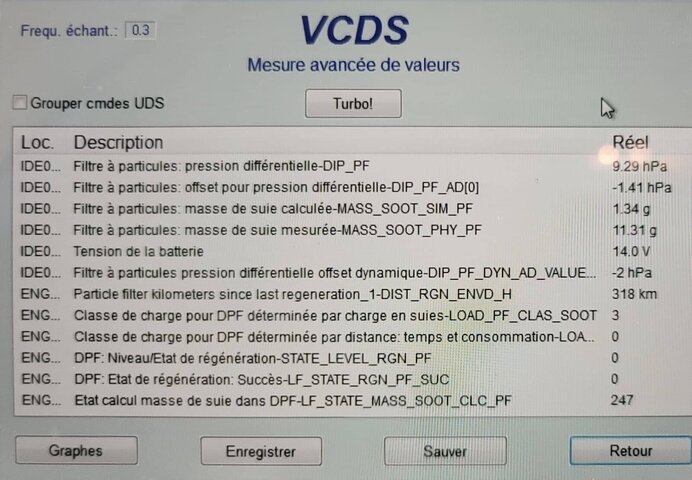

suie calculée 3 grammes
suie mesurée 13 grammes

Salut @charlydiag tu aurais une idée sur des parametres a mettre dans le log vcds je voudrais rouler et voir ce qui déconne pour enclencher la regen

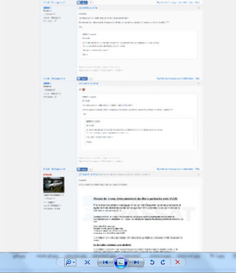

Un document très utile qui indique les canaux pour contrôler ton FAP et le canal 106 pour le fréquence de régénération du FAP. Utilisez la loupe windows pour pouvoir lire le document à votre vue.
Salut Lionel,
J'enregistre la photo et je zoom avec la loupe et voilà le résultat que j'ai.
Autant pour moi, loupe de la galerie de photo, c'est beaucoup mieux.
pareil pour moi enfaîte l'upload de l'image sur le net va dégrader la qualité (compression) donc ça ne sera plus zoomable
