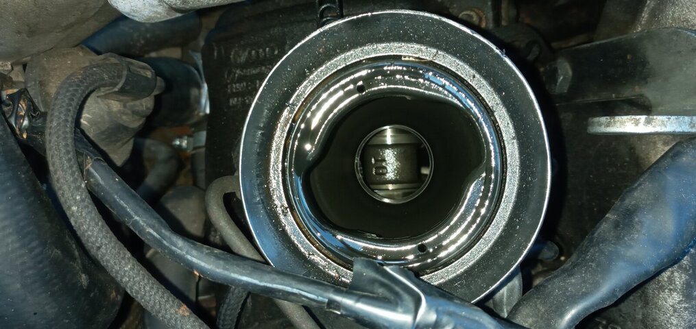

Donc oui j'aurais une question est ce que c'est normal que ma marque sur le l'arbre à cames et légèrement décaler quand j'emmène la pompe a sont point de pige voir les photo est pardon car j'ai pigé avec une clés a laine de 6:rolleyes:
LA MARQUE OT NE DEVRAIS PAS ETRE PLUS CENTRE QUAND ON REGARDE PAR LE BOUCHON!!!!!!!!!
Mon calage pas terrible de le pompe avec une Clés alène.

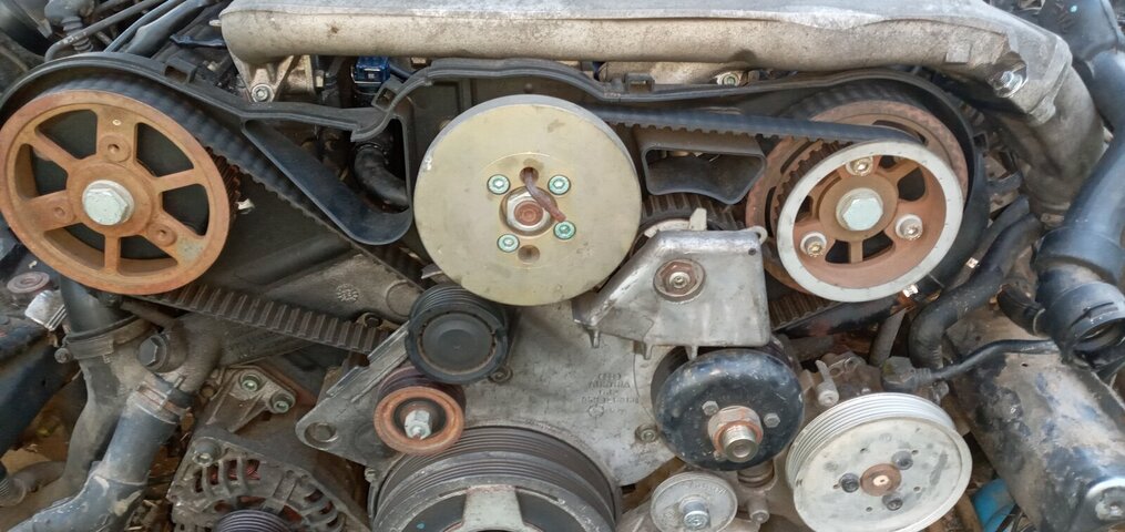

Pour le calage, c'est facile, il te faut juste l'outillage pour caler les deux arbres à cames, le volant moteur et la pompe à injection.
Tous ces outils sont dans la procédure que je te joint...
Une fois la distribution effectuée il y a un contrôle et ajustement du réglage du début d'injection, je te met également la procédure officielle, et pour le détail je te renvoie à mon sujet : « Audi V6 2.5 TDI 163CV (BDG) - 00550 - Régulation du début d´injection 17-00 - Différence de régulation - contrôle dynamique et réglage ».

- Si ma marque « OT » sur l'arbre à cames est bien placée, ou devrait être plus centrée, c'est là où j'ai un doute...
- Et serait t'il possible d'être décalé mais que le moteur démarre et tourne tout de même mais en mode dégradé ?
Probablement que le repère « OT » devrait être un peu plus centré, pour le vérifier, il te faut piger l'arbre à cames en enlevant la pompe tandem à l'autre bout...
Oui, c'est possible...

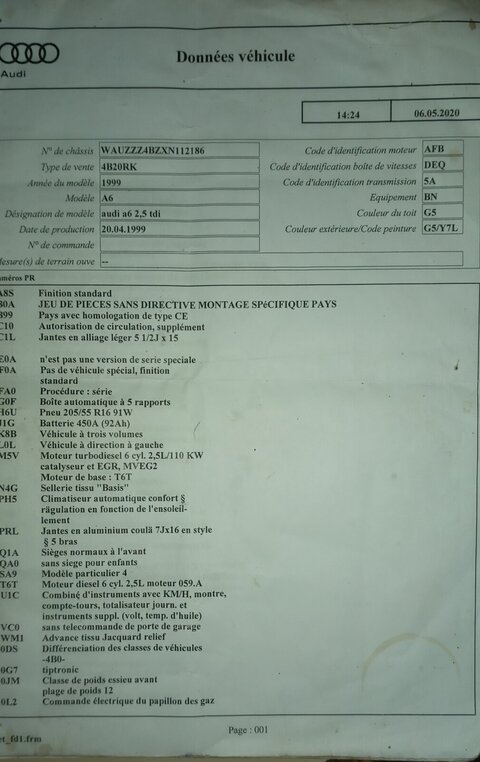

si je ne dit pas de bêtise le code vin et WAUZZZ4BZXN112186
en se qui concerne la carte grise elle a la même tète que la voiture.....
Donc on ne voie plus rien dessus et sa depuis longtemps je pense; mais j'ai une fiche de données du véhicule que je transmet volontairement
c avec c données que je fait mes recherches.
Bon ben déjà ça c'est parfait pour pouvoir recoder correctement les calculateurs au cas où...
Je vais te récupérer exactement la même chose sous forme PDF et avec en plus le fichier VIN texte qui sert à verrouiller les pièces correspondantes à ton véhicule dans « ETKA ».

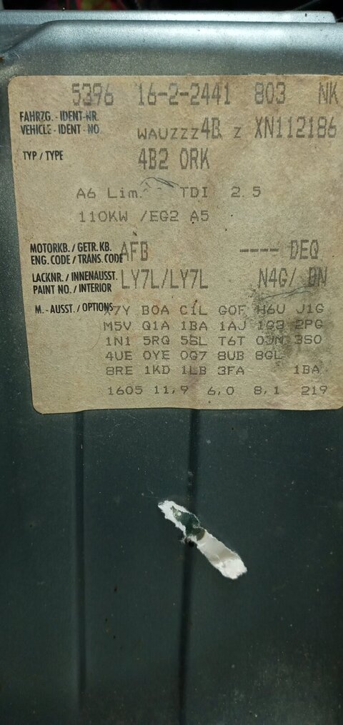

L'étiquette reprend les informations d'identification de TA voiture, ensuite viennent les codes options et autres informations essentielles pour le constructeur ou le réparateur, on appelle celà les codes primaires qui sont essentiels pour certaines pièces, à savoir notamment les freins et autres parties sécuritaires de ton véhicule.
