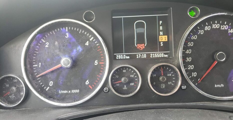

Je viens vers vous parce que je ne trouve pas de solution depuis hier j'ai un voyant sur mon tableau de bord "ouverture de coffre avec une sorte de roue" je vous mets l'image
Depuis ce temps il est impossible d'ouvrir mon coffre, j'ai changé le moteur d'ouverture de coffre, moteur d'ouverture de la lunette et le bouton pour ouvrir mais rien n'y fait.

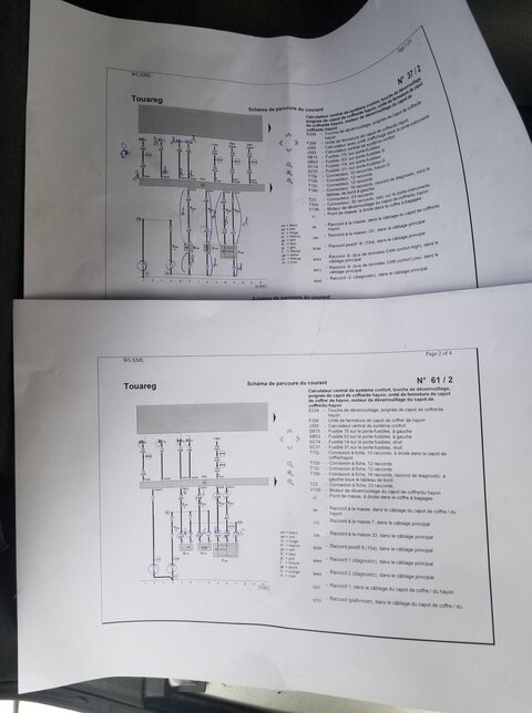

Par contre sur la fermeture du coffre il y a 3 cables qui arrivent 2 avec 12V et 1 avec la masse il faut que je vérifie comment celui_ci fonctionne.
Je viens de trouver le schema électrique d'aide à la fermeture du hayon ce week_end je vais vérifier tous ces cables.
Bonjour à tous
Je reviens vers vous je viens de finir mes vérifications je n'ai aucune coupure dans le faisceau électrique du porte fusible jusqu'au boitier confort et aucune coupure entre le boitier confort et les organes du coffre. Voici les preuves :D.
