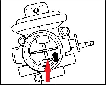

As tu vérifié la position du clapet EGR, vers le papillon ?
    24.9 KB · Affichages: 2
Bonjour
J'ai mis l'EGR du T5 qui fonctionne (s'étouffe à la main) sur celui qui déconne et c'est pareil. Il ne s'étouffe pas lorsque je ferme le clapet à la main. Il a donc une arrivée d'air autre et ce n'est pas un problème de commande de l'EGR. Mais où prend il l'air avec le clapet fermé?
