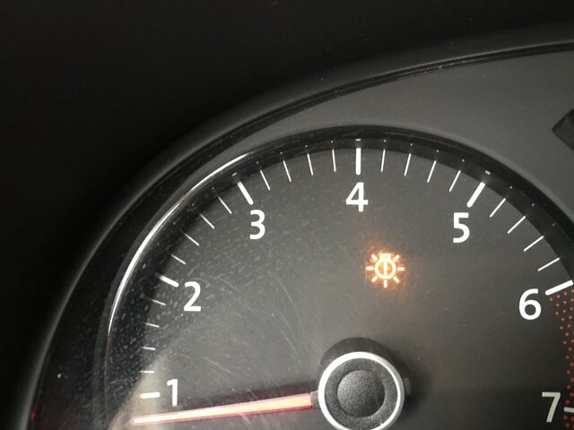

Salut à tous ,
Sur POLO 6R le témoin d'ampoule HS s'allume après avoir appuyer sur la pédale de freins !
les 3 feux stop s'allument avec la puissance normale , pas de défaut avec vcds
les 2 ampoules de 21w ont été remplacées mais sans résultat .
Qui aurait une idée pour moi ?

Je viens de lire ton post et je viens d'avoir un problème similaire sur ma polo 6R. Il s'agissait en fait d'un ampoule d'un feu arrière grillé (ampoule 3W qui éclaire en permanence le feu arrière au centre du feu). On sait jamais;)
