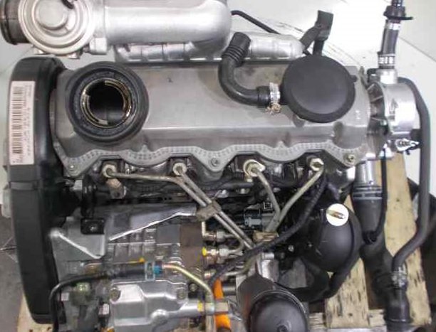

J'ai une grosse fuite au niveau du bouchon d'huile sur le couvre culasse, le joint fuit également ainsi que la durite du reniflard, pour changer le couvre culasse est-ce que quelqu'un aurait le couple de serrage et l'ordre de vissage?
Le moteur est un 1.9 tdi 90cv ALH, le couvre culasse est en alu.
C'est exactement le même moteur que ci-dessous.
Merci pour vos retours
Petite question le moteur ne refoule t'il pas trop d'huile ? Moteur chaud quand tu retire la jauge cela donne quoi ?
Bonjour Charlydiag,
Le moteur refoule beaucoup d'huile par le reniflard et par le bouchon d'huile, je n'ose pas faire chauffer le moteur parce qu’il perd énormément d'huile....
Ton reniflard et son séparateur d’huile sont bouchés , en enlevant le couvre culasse tu pourras en profiter pour nettoyer le séparateur ...
Bonjour Charlydiag,
Le moteur est très probablement en fin de vie, la compression ce fait dans le carter.
