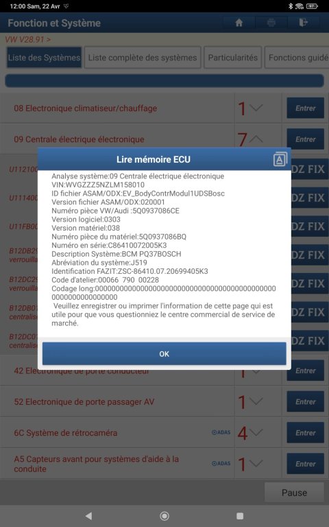

Bonjour j'aurais besoin d'un coup de main pour un boîtier BCM sur une Tiguan en codage long je n'ai que des zéro les portes arrières ne fonctionnent pas elles sont signalées sur le tableau de bord comme étant ouverte alors qu'elles sont fermées et les vitres électriques ne fonctionne pas non plus. Ni le verrouillage centralisé à l'arrière. Merci pour votre aide.

Toutes ces manipulations te coûteront plus chère que d'aller en concession faire un simple codage en ligne via ODIS.

Non problème toujours pas réglé, j'ai trouvé un site où il y a pas mal de codage c'est plutôt pas mal ça fait une base de données mais je crois que mon véhicule est trop récent mon code long n'y est pas présent je te le partage au cas où pour ton véhicule le site russe tu mets traduction de Google et il y a plusieurs boîtiers avec les différents codages il faut la référence de ton boîtier d'origine.
