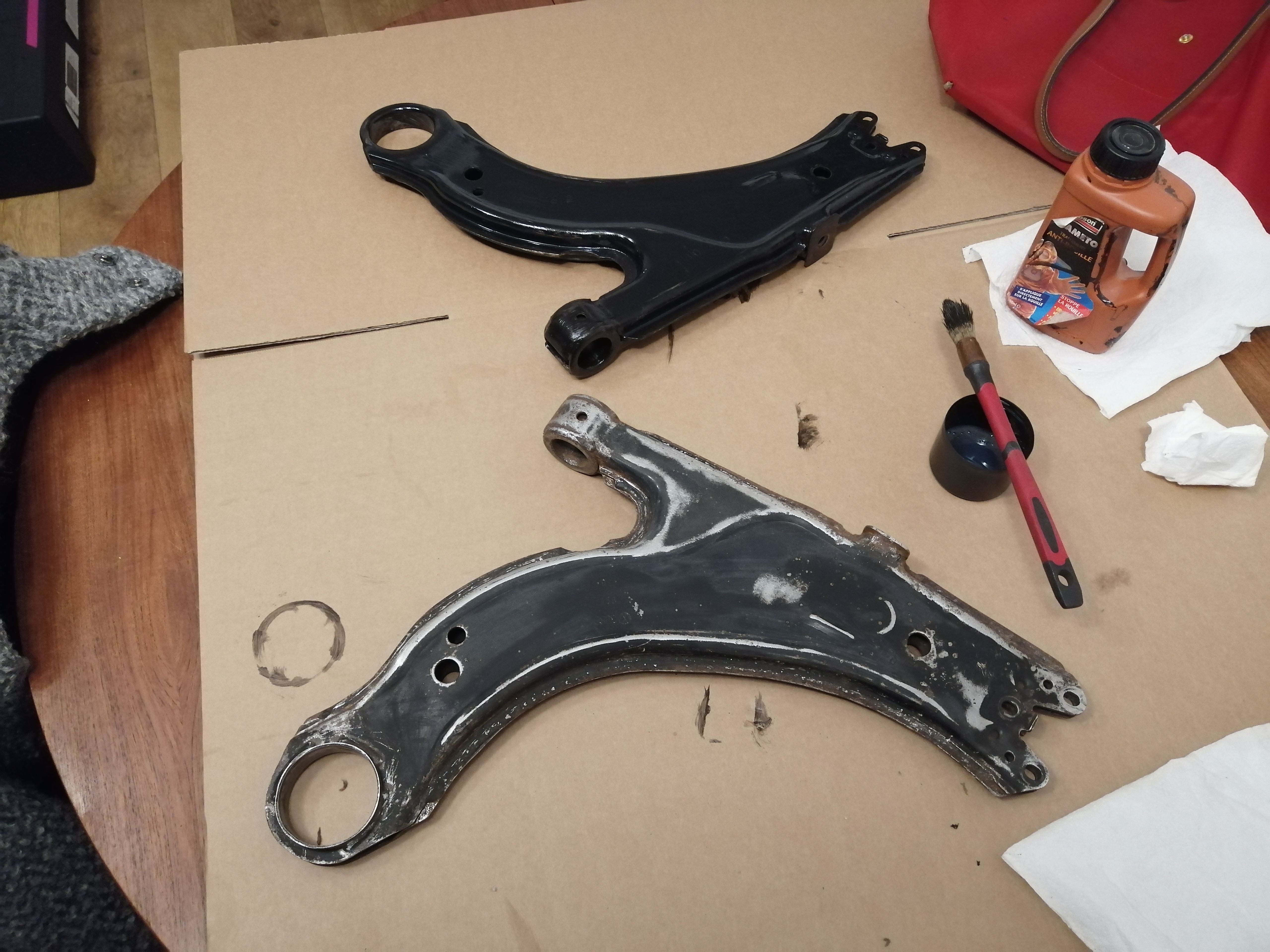

Restauration d'ancien triangles que j'avais encore d'une a3 8L .
Ponçage, traitement anti rouille et peinture noir châssis
Tu fais ça sur la table du séjour ?
C'est un coup à se faire allumer, ça ! 😇
oui sur la table de salle à manger, mais si jamais (d'ailleurs c'est le cas) il y aurait des traces je m'occupe derrière de refaire un petit ponçage et huilage du bois, je fais aussi un peu de menuiserie par plaisir donc j'ai ce qu'il faut ;) et à ce moment la j'avais pas trop d'autre endroit pour le faire aussi.
j'avais commencé à le faire à l'intérieur pour une question de température pour l'application de la peinture et une fois installé on s'y sent bien :)
Je vois...On s'embourgeoise ! :giggle:
Mais bon, l'excuse de la peinture, je la connais je l'ai déjà utilisée ! 😂
Mais je ne peux pas en abuser : quand ça caille trop, il y a un chauffage au kerdane, pour le garage !
Par contre, quand je vois la taille du bidon de Frameto, j'espère que tu as des prix !
Pour info, j'ai acheté 35 FRF il y a 20 ou 25 ans un pot de 5 Kg d'acide oxalique (en poudre), et j'ai dû en utiliser moins du quart depuis... Dissous dans l'eau, ça neutralise la rouille aussi bien que le Frameto, mais le budget n'est pas le même !
Pour le bois, je ne suis équipé que basiquement : sauteuse, égoine, circulaire, et ciseaux ( + maillet en buis et manche de frêne dont un vieux menuisier m'avait fait cadeau, il y a... pffff ! )
