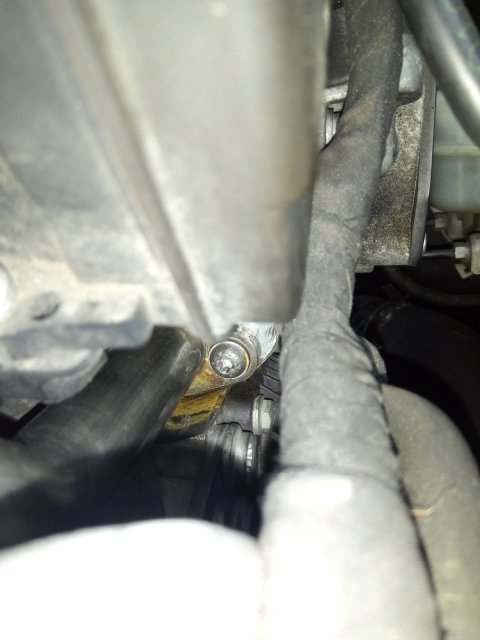

Regards au niveau du tube de retour d'egr et une sorte de liquide séché jaunâtre qui coule, alors que j'avais bien nettoyé au remontage, et au bout de deux semaines voyant qui se rallume, perte de jus en charge..
