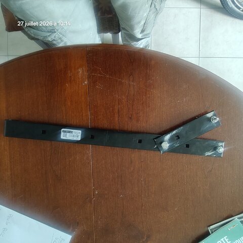

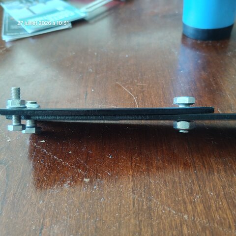

Pour la dépose poulie ACC, il faut une clé de contre force.
J'en ai fait une pour quelques euros avec:
Une penture de volet de 600*35 mm ep 4 mm magasin de Bricot...
Perçage 6,8 (ou 7mm) pour taraud M8 par 1,25 , 3 boulons, 3 écrous frein c'est mieux
